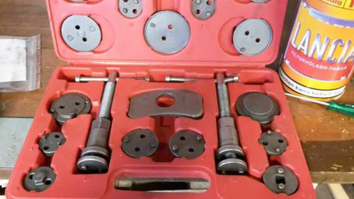

Ich drücke die Kolben in der Regel alle mit der selben Schraubzwinge zurück, da merkt man es normalerweise ob die Kolben einigermaßen gleichmäßig zurück gehen.
Beim Vectra gehen die Kolben relativ leicht, beim Insigina muss man, warum auch immer, sehr langsam zurück drücken, sonst baut sich ein starker Gegendruck auf.
soll auch damit ganz gut gehen

@MVP-Cruiser schrieb am 7. Mai 2016 um 21:53:29 Uhr:
Hab ich, nur hab ich heute vergessen den Koffer aus meiner Halle mit Heim zu nehmen
Für die einfachen Kolben, die nicht gedreht werden, ist mir das Gefummel zu umständlich. Für das "neumodische" Zeug brauchst die Rückdreher sowieso.
