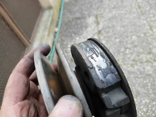

Probefahrt gemacht. Nach 10 km mal einen kleinen Check. Variodeckel war heiß wie sau.
Zuhause abgemacht. Die Kupplungsglocke war durchgeglüht und angezogen mit bestimmt über 100 Nm.

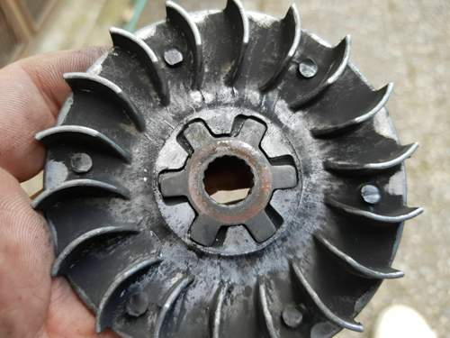

Der Mitnehmer hat sich in die neue Riemenscheibe gefressen (War aber ordentlich festgezogen, ca. 45Nm (Mit lockeren Keilriemen)) .

0,0 mm Beläge auf der Kupplung.
Daher denke ich auch, warum er zwischen 10 und 30 km/h nicht richtig gezogen hat.
Die auf dem Foto abgebildete feste Riemenscheibe (Lüfterrad) war neu und du bist lediglich 10 km damit gefahren?
Die ist schon ca. 150 km drauf. Aber war neu.

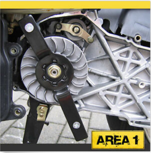

Hast du das Lüfterrad blockiert, um den Drehmomentschlüssel benutzen zu können?
Gruß Wolfi
Nachtrag: Es gibt ein Blockiertool, mit welchem die Kurbelwelle über den Kickstartermitnehmer fixiert werden kann.
Blockiertool
Ja, wurde gemacht. Keine Ahnung was da los war. Sehs ja dann beim Neuen wieder.
Hülse gemessen ob richtige Länge ,oder Scheibe vergessen und schon kannst du anziehen bis Wasser kommt,es wird nicht fest weil die Schraube am Ende ist.
Habs 1:1 wieder so eingebaut. Mach ja auch immer Fotos, wenn ich was zerlege, was ich nicht kenn.
Auch die Teile hab ich nachgemessen, hatten alle die selbe größe.
Was ich jetzt so im nachhinein vermute, entweder hat sich die Mutter leicht gelöst, habe kein Loctite benutzt (obwohl die beim Abschrauben fest war) oder es hat sich so verkantet beim raufstecken, das es die 50 Nm ausgehalten hat und sich es erst beim fahren gelöst hat.
Hab mir vorhin nochmal eine Explosionszeichnung der Vario angesehn, alle Teile so wie es sich gehört.
Wenn die Teile alle da sind (vermutlich Dienstag) dann wird nochmal alles komplett gereinigt und geschmiert und 6 mal nachgesehn. Ich geb natürlich Rückmeldung.

Das Gegenhalten am Lüfterrad ist nicht wirklich ideal, um die Kurbelwelle bei diesem Motor zu blockieren. Deshalb hatte ich dich weiter oben auch danach gefragt.
Hast das womöglich sogar mit einem Bandschlüssel (Ölfilterschlüssel) improvisiert?
Gruß Wolfi
Nein, mit so einem Tool. Sieht bisschen anders aus als das auf deinem Foto. Naja, jetzt is eh wurscht. Wie gesagt, schmeiß mich am Dienstag wieder auf den Boden und dann volle Konzentration.
Aber das die Kupplung schon so runter war? Hat erst 8.700 km (laut Tacho, gekauft mit durchgerosteter Tachowelle) drauf. Oder ist des normal? Roller sind momentan noch Neuland für mich. Deswegen die ganzen Fragen. Ich vermute, das des paar Kilometer mehr sind.
Die Kupplung muss wohl dauernd geschliffen haben (defekt) . Roller Kupplungen halten meist ein Rollerleben lang. >30000 Km
