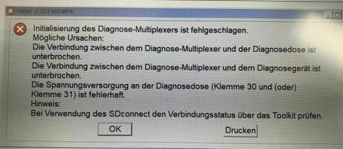

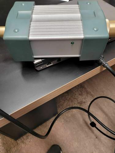

Vielleicht kennt sich einer aus damit. . Wenn ich die Diagnose starte ist der multiplexer auf grün ,wenn ich dann aber die Diagnose starte geht der auf rot ,die grüne Diode am multiplexer ist aber an ,und die Diagnose bricht ab ! Gibt es dafür eine Erklärung? Danke im voraus.

Wie kommt Ihr darauf, dass die Verbindung vom PC zum Multiplexer gestört ist ? Ich sehe auf den Fotos keine Fehlermeldung. Wenn DAS den Multiplexer nicht ansprechen kann kommt normalerweise etwas in der Art wie auf meinem Foto.
Wenn er nach dem Auto fragt kann er den Multiplexer ansprechen, aber das Auto nicht auslesen.

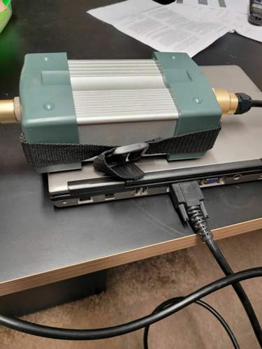

Was hast Du überhaupt für einen Mutliplexer ?
Sind die Kabel alle richtig eingesteckt ?

Doch, die alten Multiplexer wurden seriell angeschlossen. Das war aber über RS485 und man brauchte einen Adapter für den Anschluss an die serielle Schnittstelle des PCs.

Es hat ja Funktioniert ,fehlerfrei....auf einmal gehts nicht mehr, verkäufer sagt Rs232 Kabel wurde geknickt, was aber nicht der Fall ist !

RS232 Einstellungen der Schnittstelle in Windows geprüft ?
Das scheint ja eine ganz billige Kopie eines Multiplexers zu sein.

Welchen Multiplexer hast Du denn ?
