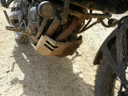

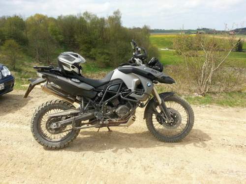

Ich habe u.a. eine F 800 GS. Zwar keine "Ädwentscher", aber deren Frontfender ist auch nicht anders. Ich finde dessen Spritzschutz sehr effektiv. Zudem hat die GS einen sehr effektiven Schutz der Gleitfläche der USD Gabel aus Hartkunststoff.
Wenn man sie artgerecht bewegt, wird sie aber auch mal dreckig. Das gebe ich zu. 😉
20170423-134530
20170423-130851
20170423-134538
