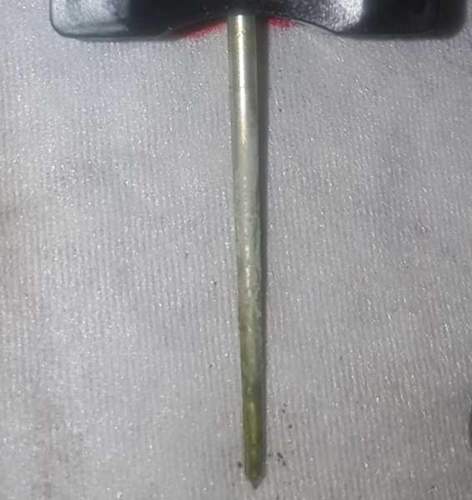

das Problem kenne ich, bei mir war die Schiebernadel verklebt (verharzt). Dadurch konnten die Membranen nich sauber arbeiten und blieben "hängen". Hab die Nadeln dann poliert mit "NeverDull" und siehe es läuft wieder.
Schiebernadel-verklebt

Die Nadel sind optisch sauber. So extrem sahen bei mir die ganzen Düsen und der Vergaserinnenraum aus.
