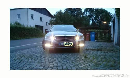

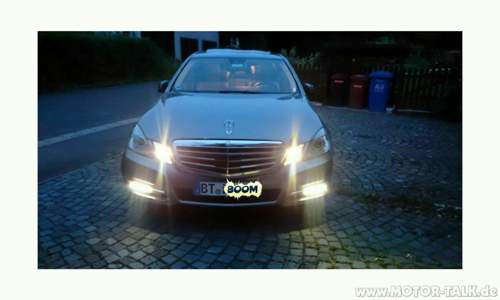

Moin,
ich habe bei meinem S212 (Avantgarde, ILS) bemerkt, dass beim Coming und Leaving Home das Standlicht sowie das TFL mit voller Kraft leuchten. Wie kann ich das Steuergerät umcodieren, so dass ich diese Funktion auch im Fahrmodus habe? Normal leuchtet in der "0" Stellung nur das TFL mit voller Leuchtkraft, auf der Standlichtposition nur das Standlicht, bei eingeschaltetem Abblendlicht leuchten die Xenonscheinwerfer, Standlicht und das TFL aber nur gedimmt. Habe in der Zwischenzeit auch schon etliche E-Klassen mit dieser Beleuchtung rumfahren sehen... Ist also nur eine Frage des Umprogrammierens. In den VAE ist dies schon als Standard voreingestellt. 😉
Vielleicht gibt es ja einen Fachmann unter uns der schnell zu einer Lösung verhelfen kann 😁
Ich hänge mal ein Foto an, hier ist sehr gut zu erkennen was gemeint ist.

Hab heute bissl getestet.
Es geht auch TFL ungedimmt mit Standlicht jedoch leuchtet das TFL dann in der Nacht auch auf 100%
daher hab ich es wieder rückgänig gemacht.
was aber problemlos geht ist TFL gedimmt mit Standlicht einfach in DAS den bei PLSM_TFL_STL auf aktiv setzen. dann ist aber das dann ist aber TFL gedimmt.
Aber bei Schalterstellung Standlicht kann man das TFL auch dazuschalten gedimmt. PLSM_STLmitTFL
Werde da nochmal schauen.kann man bestimmt hinbekommen da gibts noch was von USA und Kanada einzustellen da ist es bestimmt anders.

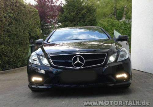

uns CLS'er interessiert dieser Thread auch sehr, weil wir dies im CLS auch gern hätten. Sieht, wie ich finde, im CLS deutlich chicker aus.
-> http://www.motor-talk.de/.../...d-tageslicht-zugleich-an-t3603388.html
Vielleicht kann ja jemand was Beitragen, ob es beim CLS möglich ist.

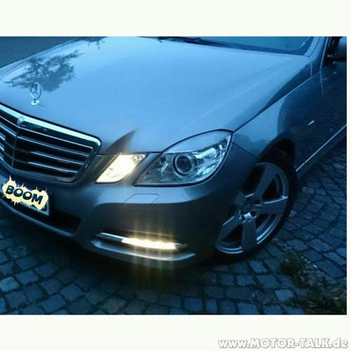

Ich greife dieses Thema nun noch einmal auf - weil es bei mir jetzt auch funktioniert.... Das Standlicht mit gedimmten TFL`s ;-)
Sogar Night Security (comming / leaving Home Funktion) mit TFL geht... Damit gehört das lästige kurze anspringen der Xenons, beim Tür entriegeln in der Garage endlich der Vergangenheit an...
Ferner geht nun auch Parklicht mit TFL gedimmt - das war mir sehr wichtig... Da ich es unsinnig fand, das gerade bei Parklicht nur das recht weit innen sitzende Standlicht ging...
Gunarson
Standlicht mit TFL gedimmt
Comming Home mit TFL unged. statt Xenon
Also alle Wünsche erfüllt ;-)
