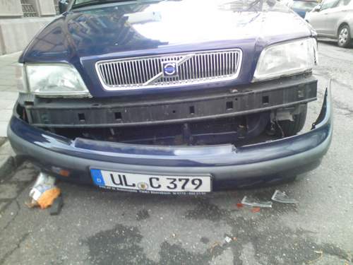

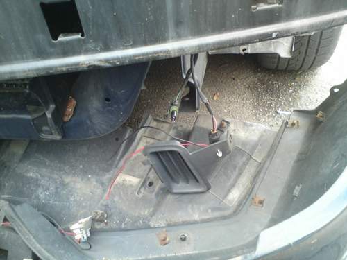

Hallo, nachdem bei meinem Volvo die Stoßstangenblende (Schürze?) nach vorne abgerissen wurde, funktionieren nur noch Abblendlicht, Begrenzungsleuchten, Rückfahrscheinwerfer, Blinker.
Das Standlicht, die Stellmotoren der Leuchtweitenregelung und die Armaturenbeleuchtung funktionieren nicht-bekommen keinen Strom.
Alle Sicherungen wurden gemessen, und sind in Ordnung.
Ich würde mich sehr freuen wenn mir jemand helfen kann.
Ich kann mir kein neues Auto leisten.

Ist das nicht ein V40?
Leitungen, Stecker und Pinne alle noch in Ordnung ??

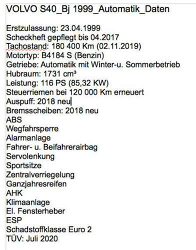

Infos zum Auto befinden sich im Anhang.
Volvo-s40-bj-1999-automatik-daten
Prüfe dein Standlicht bitte mal bei Licht an Zündung an, und nur Standlicht an, Als Sicherungen sind
11B7 10A Zündung 1, 11B13 , 15A als dauerplus und 11B6 20A für Instrumentenbeleuchtung vorgesehen.
Als Fehlerquelle kommt auch noch Massepunkt 31/1-2 für Standlicht und Leuchtweitenregler in Frage. Sollte das alles in Ordnung sein, bleibt eigentlich nur der Lichtschalter.
der Massepunkt ist vorne an der Stützstrebe Kotflügel, Frontmaske, könnte bei Unfall abgerissen sein.
Bekommen die ausgefallenen Verbraucher kein + oder haben sie - siehe Bernd-V40 - keine Masseverbindung?

!!B ist Sicherungskasten innen, Folgenummer ist die Sicherungsnummer, die findest du in der Anleitung und im deckel. Die Massepunktbezeichnungen kommen aus dem Schaltplan. wenn dei Bekannter mit Ohmmeter umgehen kann , sollte er wenig Probleme haben, entsprecjhend durchzumessen. werd die Seiten des Schaltplans nachher hier noch reinkopiereren

Der Lichtschalter, den ich direkt nach dem Unfall bei ebay gekauft hatte, war das Problem.
Vorgestern hatte ich nochmal einen bei ebay gekauft, und jetzt funktioniert alles.
Herzlichen Dank für die Hilfe!
