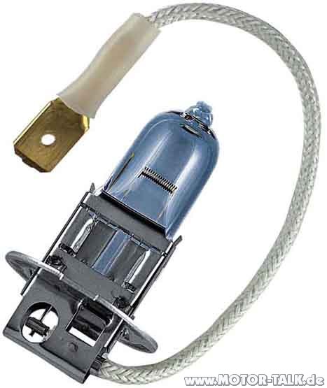

Also, ich bin grad dabei mich schlau zu machen wie (zum Teufel) diese P43t H4 Quetschsockel-Birnen im Scheinwerfer sitzen.... ich fühle eigentlich nur sowas wie nen Plastik-Auswurf auf der Rückseite des Scheinwerfers. Wie ein Zylinder in den die Kabel von hinten reinführen.
Falls sich da doch noch jemand auskennt, danke ich euchvielmals für eurer Hilfe. 😉
ich will ja nicht neunmalklug erscheinen. Aber Du sprachst doch vom Standlicht, oder?
Als Standlicht sind mir vom B6 einmal W5W Glassockelbirnen bekannt für Fahrzeuge mit Halogen-Scheinwerfern und die H6W Metallsockel-Halogen-Birnen mit versetzten Haltenasen für Fahrzeuge mit Xenon.
Beim B7, das habe ich der
Aufstellung der A4-Freunde
entnommen, werden nur die W5W verbaut. Und die sehen
SO
aus.
Diese
, die DU abgebildet hast, das sind Blue-Vision H3-Birnen, wie sie beispielsweise früher meist in Nebelscheinwerfern verbaut wurden. Der A4 hat allerdings da H11 drin. Diese Birne sitzt nie und nimmer im Scheinwerfer des B7 drin, weder als Fern-, noch als TF-, noch als Abblendlicht.
Hat das eigentlich niemand bemerkt? 😕😕😕 Sieht man übrigens auch auf dem Bild mit der CD als Spiegel, dass aus der Standlichtfassung zwei - ein blaues und ein braunes - Kabel rauskommen und nicht nur ein einzelnes weißes Kabel.
Diese Standlichtfassungen sind normalerweise nur in den Reflektor reingesteckt. Kann man dann einfach rausziehen, Birne wechseln, und wieder reinstecken., egal ob W5W oder H6W. Und um irgendwelche Manschetten von vorne, hinten, oben, oder unten braucht man sich da keine Gedanken machen.
Der Umbau des Standlichtes auf H3 im Fernlichtscheinwerfer hätte mich allerdings mal interessiert. WUUUHAAAAHAAAAA! 😁

P.S: P43T ist eine H4 Birne, und zwar die ganz normale 2-Faden-H4-Birne, wie sie früher in Halogenhauptscheinwerfern mit einem Reflektor verbaut wurden, und keine Quetschsockel-Birne.
