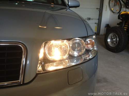

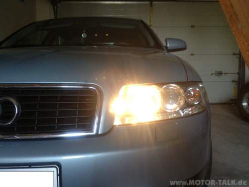

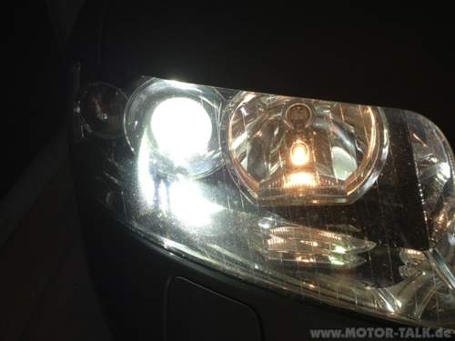

ich zeig dir mal wie es mit original und mit den Philips blue vision ultra die jetzt drin sind aussieht
1 bild -> original
2 bild-> Philips Blue vision
3 bild-> Philips blue vision
4 bild-> so möchte ich es gerne haben 🙂

Original geschrieben von AUDIDRIVERTOBI
du hast aber kein xenon oder
Stimmt. Ich habe sogar Bi-Xenon 😉 😁
Und weißer als auf Bild 3 sind die MTECs sicherlich.

Die MTECs sind nicht so weiß wie die LEDs aber sie harmonieren besser mit dem Xenon als jetzt die anderen Birnen.
