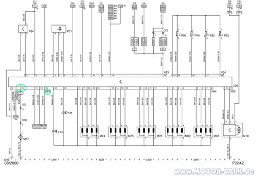

so Standheizung ist drin, soweit sogut. Funktioniert an sich auch, habe aber folgendes Problem.
Heizung schaltet sich ein (oder ich schalte manuell ein), sie springt an, fängt an zu heizen. Dann geht nach kurzer Zeit die Klimatronic an, und die Lüftung läuft auf m.E. recht niedriger Stufe an. Das ganze dauert ca. 30 sek. dann bleibt die Klimatronic an, aber die Lüftung schweigt. Ist das so normal? Ich dachte, das das Gebläse doch auf höheren Touren läuft, um den Innenraum aufzuheizen. Klimatronic an sich scheint zu gehen wenn ich fahre. Angeschlossen hab ich lt. Plan an Pin 9 grauer Stecker von der Klimatronic. Wird dann da ein separates Progamm gestartet? Oder hab ich noch irgendwo nen Denkfehler? Würde mich über Hilfe freuen.

Wenn du genau hinhörst müßte der Lüfter m.E. ganz langsam drehen.
Die Systemtemperatur interpretiert die ECC zum einen über die Temperatursensoren im Klima-/Heizungsblock über die aufsteigende Wärme vom HZG-WT und zum anderen bekommt sie (glaube ich) vom MSTG auch noch ne Kühlmitteltemperatur abhängige Freigabe.
Sicher wird aber eine Synchronisation nicht falsch sein, nur denke ich mal das es nicht unbedingt an der Situation was ändert.
Die SH bekommt über Pin 19 am X63 ihr Signal, gleichzeitig mit der Ladepumpe der Heizung wenn vorhanden.
Zh-nach-00
Ecc-ab-00
Hallo Kurt,
Pin 19 an X63? Hilf mir mal bitte kurz auf die Sprünge, wo ich im Schaltplan gucken muss..... oder ist das die Leitung die zum ECC geht zum Pin 11? Oder was ist das für ne Leitung die du meinst? Lt. Einbauplan geht nur eine Leitung in den Innenraum zur ECC, der Rest ist autark. Ist ne Eberspächer B4W S FL.... mit Universaleinbausatz... Opel hat ja ab Werk Webasto verbaut oder irre ich mich?

Hallo Kurt,
ich glaube Pin 19 ist für den Diesel wenn ich richtig lese oder? weil das was du gepostet hast müsste auch der Zuheizer beim Diesel sein, oder irre ich mich?

Dieses langsame laufen des Lüfters ist auch nur um den Temperatursensoren im Block die aufgewärmte Luft über dem WT zuzufächeln um denen eine Aussage über die Kühlmitteltemperatur zu ermöglichen.
Natürlich nicht zum Heizen.
Mußt du einfach mal geduldig ausprobieren.
Ich habe beim FL auch noch nie ne SH eingebaut und angeschlossen.
Da es beim Catera ähnlich ist, hier mal wieder der Hinweis auf Sascha, er hat es in seinem selbstgestrickten Leitungssatz fur den Catera umbau gleich alles mit eingebunden und es funktionierte auf Anhieb.
