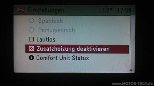

Ganz ehrlich....ein Schalter wird auch keine EU Zulassung haben. Einen Eingriff in die Elektrik sehe ich dagegen sehr skeptisch entgegen. Man hat dadurch immer einen Nachteil (Fehlermeldungen/Fehlercodes, F in der BC-Anzeige, keine Berücksichtigung des BC's durch den Zuheizer Verbrannte Kraftstoffmenge, usw.). Das Modul deaktiviert den Zuheizerbetrieb intern; ermöglicht aber weiterhin noch ein Starten der Heizung via Timer oder Fernbedienung - hat man da eine Schalterlösung, so kann man trotzdem am Morgen die Scheiben freikratzen, weil man z.B. den Schalter vergessen hat. Das Modul dagegen steckt man auf den OBD-Stecker und nimmt die Einstellungen im Grafik oder Farbdisplay vor. Das ist im grunde genommen Idiotensicher. Nach meinen Kenntnisstand soll das Teil aber auch noch eine E-Zulassung erhalten. Der Funktionsumfang bezieht sich auch nicht nur auf die deaktivierung des Zuheizerbetriebes. Der DPF-Monitor ist echt nicht schlecht, auch wenn ich keinen Diesel habe. Auch die Diagnosefunktionen sind eine nette Erweiterung zum bestehenden Testmodus. Die PDC-Anzeige welche dann auf cm genau anzeigt, ist aber auch nicht ohne.
So...genug Schleichwerbung 😉 Ich möchtes es aber nicht mehr missen wollen.
Original geschrieben von Tom6419
Habe aber in der Beschreibung von den Modul keinen Punkt gefunden wie man den Zusatzheizer ausschaltet.
Der Funktionsumfang wird nach meinen Wissen stetig erweitert. Die Anleitung ist da anscheinend nicht immer auf den aktuellen Stand.
Thema Zuheizer: Siehe Anhang
MfG
W!ldsau
