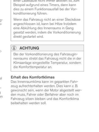

Im Manual steht ziemlich klar, dass die Komforttemperatur und noch klarer NICHT die selbst eingestellte Temperatur gewählt wird. Das war schon beim D6 hinsichtlich heizen und kühlen die gleiche Temperatur von ca. 21 Grad.
Das macht ja auch Sinn, da sich die Umstände der Temperaturwahl beim Abstellen gegenüber des nächsten Startes ja geändert haben können oder unrealistische Werte eingestellt wurden.
Es gibt ja immer noch genug Experten, die einen Thermostaten mit einem normalen Ventil wie bei einen Wasserhahn verwechseln. Oder anders: soll die Bude von 35 auf 25 Grad runter, bringt es keine Vorteile erstmal 16 Grad vorzugeben, damit das schneller geht.
Es würde anfänglich ohnehin mit maximaler Leistung gekühlt, bis die Zieltemperatur erreicht wird.

Bleibt nur die Frage: Was ist die "Komfort-Temperatur"? Bezieht die sich in Verhältnis auf die Ausentemperatur oder was?
Also doch wie ich es kannte und feststellte.
Wenn die 21° (oder wieviel auch immer Volvo definiert) nun aber dem einen oder anderen nicht warm genug wären, dann macht es schon Sinn einen höheren Wert einstellen zu können. Ist doch egal, wie früh die SH dafür dann starten muss.
