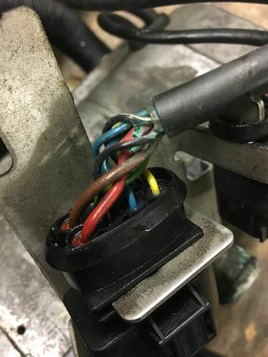

Bei meiner SH hat es das Pluskabel zwischen Stecker und Steuergerät "aufgelöst" (Bild 3+4), auch mal ein Blick drauf werfen.

Ich habe die SH ausgebaut und eingeschickt zur Reparatur beim Ausbau ist mir ein Kabelbruch aufgefallen an der SH(sw 0,8mm2) habe es geflickt. Aber die Heizung doch eingeschickt zum überholen.
