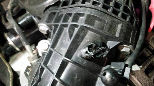

Ich greif den Thread noch mal auf:
Ich hatte jetzt nämlich vor Kurzem genau so ein fettes Qualmen (die Videos von Dir sind leider nicht mehr verfügbar) aber bei mir lags daran, wie sich im Nachhinein herausgestellt hat, dass sich der Ansaugkrümmer und AGR aufgrund Verkokung freigebrannt hat (hat innen drin gekokelt/gebrannt, solange der Motor lief), und bei der "Gelegenheit" auch gleich ein Loch in den Ansaugkrümmer gebrannt, der direkt hinter dem AGR sitzt (N57 Motor, LCI, 530xd) ......... und das Ganze, obwohl, trotz mehrfacher Nachfrage, mein Dicker angeblich nicht von der AGR Problematik betroffen gewesen sei - Bilder anbei.
Offenbar wohl doch...
Endresultat war 1x alles neu (ASB, Krümmer und AGR), Walnut-Blastern der Einlässe usw... , zum Glück auf Kulanz...
Von daher: Check mal deine ASB... ist zwar ein anderer Motor, aber für Deinem gab's glaube ich auch 'ne TA..

Aber das geht wenn ichs richtig verstanden habe doch nur mit Glykolbeteiligung also Leck im AGR Wärmetauscher - erhöhtem Kühlwasserverbrauch einher ?
Was anderes ist die starke Rauchentwicklung unmittelbar im Zusammenhang nach SH Start wohlgemerkt bei kaltem nicht laufenden Motor.
Das hatte ich bis dato quasi als Fehlstart nur ein einziges Mal - vermute die SH hat sich hier wieder freigebrannt.
