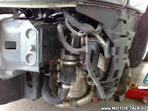

Danke für die vielen Tipps. Dann werde ich mal mein Glück versuchen. Ach übrigens. Man liest immer wieder, dass für die Demontage der SH die Stoßstange demontieren muss. Ich habe einfach nur das linke Vorderrad und die Verkleidung im Radkasten demontiert. Nach abziehen der Schläuche und etwas Gefummel hatte ich die SH in der Hand.
Gruß Stefan

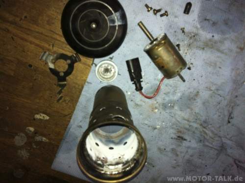

Wieder zur SH. Habe sie gerade zerlegt und bekam ein riesen Schock. In der Brennerkammer war oben beim E-Motor alles verschmort. (siehe Bilder). Hat von euch so etwas schon mal gesehen? Naja, werde mir dann wohl eine komplett neue Brennereinheit zulegen müssen😰
Danke für eure Hilfe
so sah die Brennerkammer bei meiner Standheizung auch aus. Werkstatt hatte Schwierigkeiten, die Teile auseinander zu bekommen. Kpl. neues Brenneraggregat wurde eingebaut.
Kostete über Volvo  € 309,68 + MwSt. (in 11/2012) bei Skandix deutlich billiger zu haben.
Edgar
