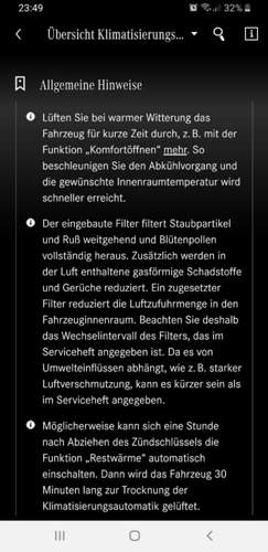

hallo zusammen mir ist das jetzt nach 2 jahren auch aufgefallen, das die blaue led auf der standheizung taste von alleine an ging und wenn ich die tür aufgeschlossen habe es wieder aus ging. ist das jetzt normal oder nicht ? hier ein screenshot vom bedienungsanleitung. (letzte information punkt)
Normal!
