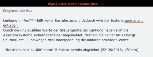

Nur mal nebenbei:
Ich gehörte zu den "bedauerlichen Einzelfällen", die aller 3 Jahre eine neue Batterie brauchten bzw. diese regelmäßig ans CTEK hängen mussten da ansonsten die SH-Meldung kam.
Nachdem das Steuergerät der Servolenkung (!) getauscht werden musste, hatte der Spuk ein Ende.
Dieses Gerät hat nämlich auch bei ruhendem Fahrzeugbus am Saft genuckelt, zum Schluß musste ich beinahe jeden Tag ans Ladegerät, da wurde es mir natürlich zu blöd und ich ließ gezielt nachforschen....
Leider kein Einzelfall ... der fehlende Ruhezustand wird nicht erkannt: ( BUS immer teilw. aktiv )

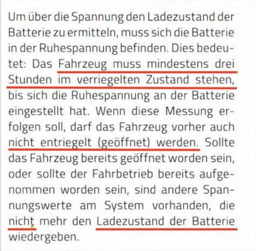

- Starter-Akku verbleibt bei ruhendem Fahrzeug dauernd im Teil-Lade-Zustand ... dadurch verstärkte - Sulfatierung und verkürzte Lebensdauer vom Akku (kaum noch 5 Jahre ! )
- Akkuspannung erreicht niemals mehr den Voll-Ladezustand = > 12,85 Volt (im Ruhezustand ! )
- Stand-Heizung schafft keine 50 min. Heiz-Dauer.
Abhilfe:

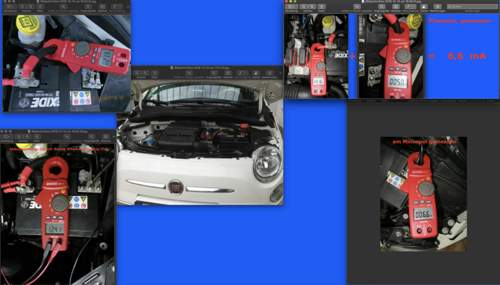

mind. 1 x monatl. den Ruhestrom am Akku messen (Sollwert: 12 bis max. 30 mA ) Foto !
Aus MT-Forum
Vorschlag
Ruhestrom vom FIAT 500

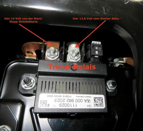

Während des Umtausches vom Starter-Akku gibt es noch 2 weitere Möglichkeiten die Betriebsspannung aufrecht zu erhalten.
Damit ist ganz sichergestellt, das nix neu angelernt werden muß.
1. jede belieb. 12 Volt- Batt. oder wenn S/S verbaut ist
2. den S/S-Stütz-Akku an den gekennzeichneten Polen (Foto) während des Umtausches brücken.

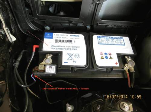

ist mir schon etwas peinlich, aber ich finde die Batterie nicht. Wo ist die versteckt?
W212 220cdi 2011
John
Beim 350er ist sie auf der Beifahrerseite direkt vor der Frontscheibe unter einer schwarzen Abdeckung.
Gruß Nils
Genau darunter - Klammern weg ziehen:
Starter-Akku W/S 212
