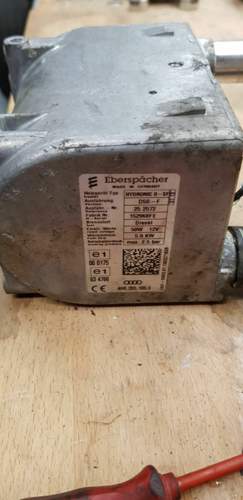

Fahrzeug ist ein A4 Avant 2013, 2.0 TDI, 180tkm, Automatik Avant Quattro.
Die Standheizung hat schon im letzten Winter beim Start öfter mal gequalmt und gestunken und ist nicht gestartet. Diesen Winter ist es dann noch ein wenig schlechter geworden. Manchmal ging sie noch an und lief dann wie sie sollte.
Meine Fehlerdiagnose und die Reparatur läuft gerade etwas aus dem Ruder, ich hätte vorher mehr nachdenken sollen...dachte es wäre einfach.....
Bei dem Fehlerbild dachte ich mir: Kaufste ne neue Glühkerze, bauste ein, läuft wieder. ... ... ...
Habe heute die Standheizung ausgebaut (und geflucht, was man dafür alles auseinanderreißen muss) und die neue Glühkerze eingesetzt. Neuen Dichtungssatz für die Standheizung habe ich eben auch bestellt, das Auto steht dann mal so lange auseinandergebaut in der Garage.
Frage (die ich vorher hätte stellen sollen):
Was ist bei diesem Fehler üblicherweise defekt? Ist das bekannt? In der Standheizung ist noch ein Temperatursensor (Flammsensor), den man tauschen kann. Ansonsten ist die Brennkammer nicht sonderlich verdreckt, nur etwas rußig. Sollte ich noch irgendwas mit tauschen oder prüfen lassen, bevor ich das wieder zusammen setze?

Typenschild

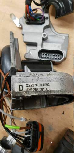

Audi Teilenummer

Das man das halbe Auto zerlegen muss kann ich bestätigen.
Ich hatte damals des öfteren Flammabrüche. Musste dann leider die Ganze Brennkammer tauschen weil beim reinigen eine Dichtung kaputt ging die es leider nicht einzeln gab.
Ich würde auf jedenfall die Brennkammer vorsichtig reinigen ohne das eine Dichtung kaputt geht.
Wenn du sie schon mal soweit zerlegt hast.
Grundsätzlich hättest Du im Vorfeld mal den Fehlerspeicher abfragen sollen, hier wäre vermutlich schon der Fehler aufgezeigt worden...
Jetzt wo Du das ganze Teil bereits ausgebaut und zerlegt hast, alles sauber machen, Kerze neu rein sauber zusammensetzen und natürlich auch neu abdichten...
wieder einbauen und hoffen das es wieder geht.
