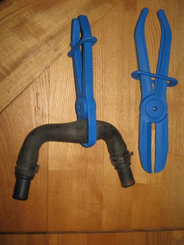

Wenn man das Kühlsystem drucklos macht und die Schläuche mit zwei Klemmen absperrt kann man die Heizung ausbauen. Dann die Schläuche mit einem Rohrbogen durchverbinden, dabei geht nur sehr wenig Kühlflüssigkeit verloren.
Einen Rohrbogen und bei Bedarf auch Absperrklemmen kann ich gegen ein Pfand leihweise zusenden.
Dann kann das Fahrzeug ohne Heizung genutzt werden.

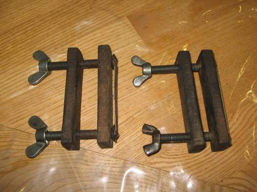

Pendlerrad
Abklemmzangen, Schlauchbogen
Absperrklemmen

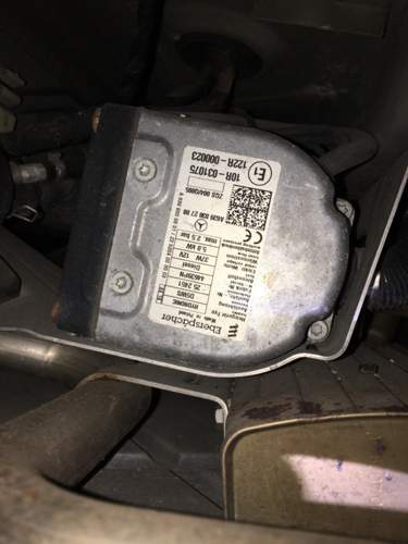

Danke für die Antworten. Anbei mein Typenschild.
Es ist ein w639 mit 3,0liter von 2013.

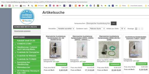

Bestimmt nur das Sieb verbrannt. Ist "normal" bei den Geräten.
https://www.ebay.de/itm/155628730774?...
Weißer Rauch ist für mich Wasserdampf! Wurde die SH regelmäßig betrieben oder gab es eine längere Stillstandszeit im Sommer? Stichwort Umstellung Sommer-/Winterdiesel.
Bestimmt nur das Sieb verbrannt?
Möglicherweise bietet der Chinamann einfach einen günstigen Satz für alle an.
So weit ich weiß und aus Ersatzteillisten ersehen kann hat nicht jede Eberspächer an dieser Stelle das gleiche Sieb und in der Leistungsklasse 5kW habe ich das bisher nur bei Benzin-Geräten gesehen....aber mit Eberspächer beschäftige ich mich nur am Rande, verstehe mehr von Webasto.
In der Anlage ein Sucherergebnis "Auskleidung" als Beispiel
Sieb / Auskleidung Eberspächer

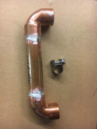

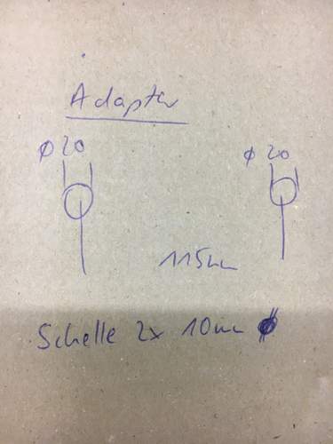

Weiß vielleicht jemand welchen Durchmesser der rohbogen oder so haben sollte. Mit was wird am besten die Kraftstoffleitung temporär verschlossen?
Inbusschraube mit Schaft, Gewindegänge absägen?
Die zwei rundziehende Schellen sind für die Dieselpumpe anstatt der von MB verwendeten Ohrschellen.
