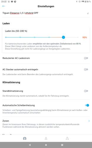

Also kann ich entweder Klimatisierung mit Scheibenheizung auswählen oder nur die Scheibenheizung wenn ich das richtig deute?

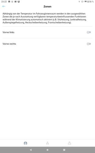

Ich hab noch was unter Einstellungen gefunden:
Zonen
Einstellungen
Ah, perfekt. Das ist ja super das beides gemeinsam funktioniert. Damit sollte im Winter schnell für freie Sicht gesorgt sein.
