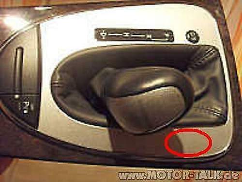

In der Mittelkonsole rechts vom Gangwahlhebel müsste dann ja eigentlich der Schalter für die Standheizung sein 🙂
Schau mal rechts von deiner Schaltkulisse, ob da ein schwarzer knopf ist, wo 3 lamellen zu sehen ist ?!? Wenn ja, hast Du Original vom Werk eine. Ansonsten wurde aber auch eine nachträglich eingebaut !!!!
Nein leider nicht, aber unter dem Zigarettenanzünder ist ein Knopf den ich nicht identifizieren kann???
Wenn ich im KI die Einstellungen für die Standheizung vornehmen kann, muss doch auch eine drin sein, oder nicht???
Hab da eine ganz verwegene Idee...
Stell sie doch einfach so ein, dass sie anspringen müsste.
Dann weisst du mehr 😁
Gruss
Ö.
Dort wo ich den roten Kreis gemacht habe, müsste der schalter für die Standheizung/Standlüftung sein.
Gruss Stephan
Console-1
Mach ich mal 😉 Mal sehen/fühlen, ob ich bei 25 Grad Aussentemperatur was merke 😉

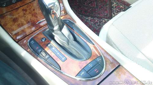

Ja ich werde es mal testen. Mein Knopf ist übrings dort...
Schaut nachgerüstet aus. Wird wohl im KI freigeschaltet worden sein.
also bei einer Mercedes-Standheizung befindet sich der Schalter rechts am Schalthebel,siehe Bildanhang,dort ist auch ein Schalter,mit dem sich die Stnadheizung auch manuell ohne Schaltuhr einschalten lässt.
Gruss Uwe
28052010018
@sonyseven,
das ist entweder der Raketenwerfer, Schleudersitz für Beifahrer oder Selbstzerstörungsmechanismus...😁
der Ö.
Ach, aus diesem Grund is der rot?! 😁

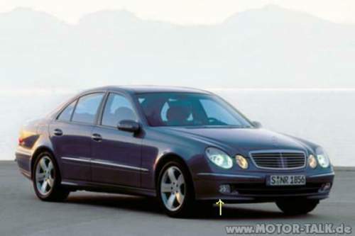

Du kannst aber auch , kurz nach dem starten der "Standheizung" vorne rechts unterhalb der Stoßstange ( wo der Nebelscheinwerfer ist ) hören ob dort die Standheizung anläuft  .
Sollten die Temperaturen zu hoch sein , schaltet sie sich wieder ab😉
Dort befindet sich der Ausgang vom Standheizungsendschaldämpfer  😉
59526095-23ccfa882d
Was meinst du mit "Sollten die Temperaturen zu hoch sein , schaltet sie sich wieder ab"?
Außentemperatur, Temperatur im Innenraum oder die Einstellungen an der Thermotronic?
Die Standheizung nimmt doch den eingestellten Wert der 4 Zonen-Thermotronic? Oder?
