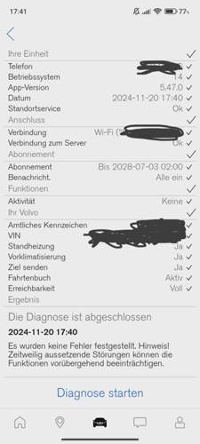

ich lese hier immer von der Bedienung der SHZ per App...meint ihr die Volvo App...hab die auch...bei mir wird keine Standheizung angezeigt...wenn ich die Diagnose per App durchführe wird die Standheizung als "OK" ausgegeben!?

My Volvo App Diagnose
Wenn Dein Auto eine Standheizung hat UND DU DIE ABO GEBÜHREN BEZAHLT hast, findest Du im Startbildschirm der App links neben der Draufsicht aufs Auto zwei Symbole, Schloss und Lüfterrad.
Moin, okay... verstanden...ich bin mir ehrlich gesagt nicht sicher ob ich eine Standheizung habe...laut App Diagnose, welche es in der neusten Version übrigens nicht mehr gibt, hat das Fahrzeug eine SHZ ...im Auto im Medienmenü der Klimaanlage gibt es auch die Funktion " Vorklimatisierung" und die Steuerung über die Wochen/Tagestimer ist auch verfügbar...nur bekomme ich immer die Nachricht... "Vorklimatisierung zur Zeit nicht verfügbar"

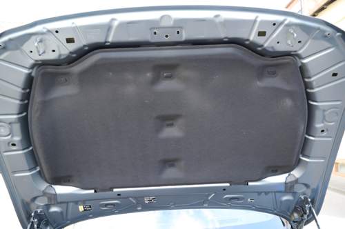

In der Motorhaube findest Du einen Aufkleber mit der Standheizung falls Du eine verbaut hast und auf der Beifahrerseite unten solltest Du einen kleinen Auslass für die Abgase haben. Wo kommst Du denn her?

Die Sache mit der Standheizung interessiert mich auch, T5 EZ 07/21.
Laut App und der dortigen Diagnose soll eine Standheizung verbaut sein.
Innerhalb der App (Android) habe ich keine Möglichkeit gefunden diese zu starten oder zu steuern
Wo soll denn der Aufkleber genau sein?
Danke und Gruß
Bei all unseren Volvos ist der Aufkleber ungefähr in der Mitte. Ist der kleine schwarze Aufkleber. Webasto mit 1.2kW oder so ähnlich.
