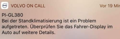

Ich habe das Problem, dass ich gerade die Funktion „Klima im Stand“ nicht zum laufen bekomme.
Er gibt mir immer die Meldung im Auto: Klima im Stand derzeit nicht verfügbar.
Über VOC erhalte ich die Fehlermeldung, dass es nicht gestartet werden konnte.
Aussentemperatur am Auto ist 9°.
Hat das jemand von euch schon mal gehabt?

Probier im ersten Schritt erst mal den manuellen Start ohne Timer (sofern nicht bereits geschehen).
Wichtig: Es zählt nicht die Temperaturinfo in der APP (die kommt über den Standort vom Wetterdienst), sondern die reale Temperatur am Auto. Ist die über 15 Grad, startet die SH nicht.
Das stimmt nicht, die Temp kommt vom Fahrzeugfühler
Nein, tut sie nicht, wurde schon bei der Vorstellung der SPA-Plattforum und den ersten XC90 so von Volvo bestätigt. Wie oben schon geschrieben: Grund ist, dass sonst das Auto andauernd wachgehalten werden müsste.
Oder hast du eine Quelle für deine - hier komplett neue - Info?
@Conrado66 schrieb am 20. Januar 2019 um 12:27:19 Uhr:
@gseum schrieb am 19. Januar 2019 um 23:07:20 Uhr:
Funktioniert nur bei Timer
Danke, aber es funktioniert immer auch direkt über die App, oder?
Nein, nur mit Timer über APP. Direktstart per APP (bei mir zumindest) nicht.
Evtl. mit ganz aktuellem Update vielleicht (ab Ende November/Dezember 2018).
