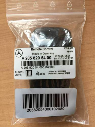

@ehemalsA4 schrieb am 03. Juni 2017 um 16:24:13 Uhr:
.....habe ich bei eBay die entsprechende FB bestellt.
Nun funktioniert das Einlernen nicht und Mercedes sagt, das geht nachträglich nicht.
Bei meinem wurde die FB ausgetauscht bei MB. Es sollte also zumindest mit einer FB für Dein Fahrzeug gehen, wenn im Fahrzeug auch ein Empfänger verbaut wurde. Hast Du ohne FB bestellt, könnte es natürlich sein, dass MB dann auch den Empfänger nicht eingebaut hat. Aber das sollte Dein Freundlicher beantworten können.

Hallo
Das Nachkaufen der Fernbedienung kannst du dir sparen.
Wenn du ab Werk ohne Fernbedienung bestellt hast,fehlt der Empfänger im Fahrzeug.
Da ich noch eine Fernbedienung vom Vorgänger habe,hielt ich mich für superschlau und habe auf eine Bestellung verzichtet,leider musste ich feststellen das sie sich nicht anlernen lässt.

Also wie ist das jetzt mit dem Anlernen? Hat es schon jemand hingekriegt. FB mitbestellen braucht man jedenfalls nicht. Über die App geht das immer. Nur hat nicht jeder, der mit dem Wagen fährt die App bzw. die Zugangsdaten, was ja auch Sinn macht.
anlernen ist kaum ohne mb hilfe durchzuführen, so jedenfalls die niederlassung. kosten 55 euro bei mb
@peacher schrieb am 19. November 2018 um 10:38:05 Uhr:
Hallo, ist das sicher? Mein Händler sagte, dass die Fernbedienung unbedingt mitbestellt werden muss, ansonsten kann man das nur im Fahrzeug einstellen. Überlege, ob ich sie nicht sicherheitshalber dazu bestelle.

Mein Freundlicher sagte mir auch, dass Fernbedienung nachkaufen und anlernen nicht funktioniert, da kein Empfänger im Auto ist.
