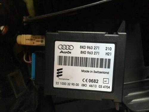

Ich hab als Steuergerät das 8k0 963 271 mit der Ergänzung 210 und oder H21.
Standheizung ist aber von Eberspächer.
Passt da überhaupt Webasto ran?

Was ist denn der Hintergrund deiner Frage? Mit einem 8K0 963 511 Handsender gehst du passend zum 8K0 963 271 Empfänger auf Nummer sicher. Wenn du genug Zeit und Geld hast kannste natürlich auch Experimente mit 7PP 963 511 B, 7EO 963 511 B, 4H0 963 511 B oder … starten. Über deine Rückmeldung zu Erfolg oder Misserfolg freut sich dann vielleicht irgend wann mal jemand.
