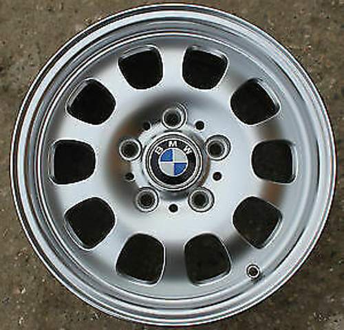

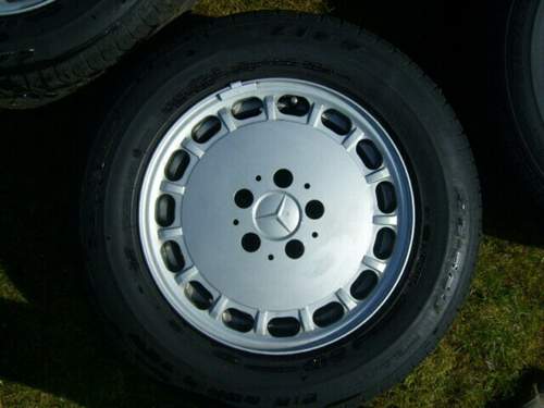

Absolut richtig. Bei Mercedes und BMW "verirrt" sich das eine oder andere Schmiederad von Fuchs (früher häufiger, siehe 15-Loch "Gullideckel" von Mercedes, in 15" aber 8,5kg schwer). Das Styling 46 Rad vom E46 ist auch ein Massenprodukt, das ist aber doch selten geworden heute. Meines Wissens das einzige Schmiederad für den E46, aber dafür wirklich massig verkauft. Dieses Rad ist auch in der Tat mit rund 7kg 1,5kg leichter als die Stahlfelge mit gleichen Maßen.

Nochmal, die Styling 46 ist eine der meist verbauten Felgen (16"😉 beim e46. Schmiederad - Fuchs. Meht Großgroßserie geht kaum.
Wieviel Mio. Mercedes Schmiedefelgen Gullideckel wird es wohl geben?
In der Tat wurden offenbar früher mehr Schmiedefelgen in der Großserie angeboten als heute. Die beiden Beispiele sind dafür treffende Beispiele, man könnte noch die Styling 31 des BMW E39 hinzufügen, die damals auch sehr häufig war. Wenn man allerdings das aktuelle Fuchs-Programm ansieht, finden sich überwiegend Fahrzeuge der gehobenen Klasse sowie Sportwagen in der Liste.
