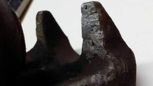

Ich vermute ja, dass der Vorbesitzer bzw. dessen Werkstatt von meinem Auto immer Kupferpaste für die Alusättel benutzt hat^^
Ist bei BMW für die Sättel Original zubehör. Guck in den etk.
