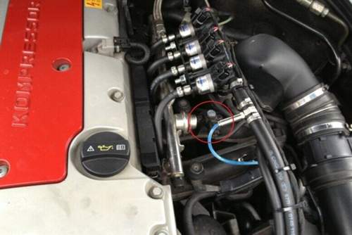

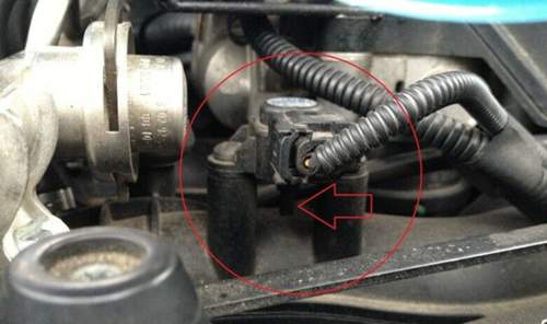

Habe an der Ansaugbrücke einen "Druckschalter" gefunden, Kabel ist dran aber kein Schlauch???
Werd mal ein Foto Hochladen, vielleicht kann mir jemand sagen wo was fehlt...

Hier zwei Bilder von dem "Druckschalter" wo meiner Meinung nach an der Unterseite ein Schlauch fehlt...
Nicht wundern, weil es bei mir im Motorraum bisschen anders aussieht, das ist die Prins-Gasanlage.
Der Fehler mit dem LMM war aber schon vor dem Einbau der Anlage...

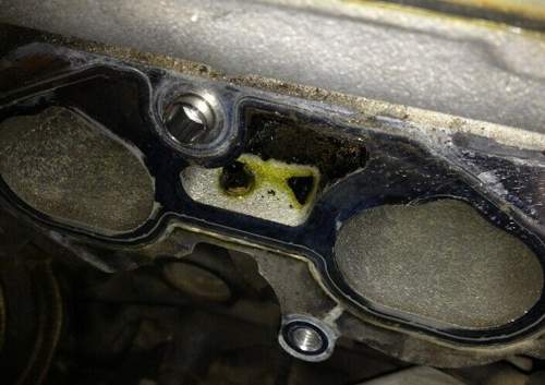

Fehlerursache sind hir die teillastentlüftungsdüsen!

der druckfühler gehört so! ist für die ermittlung des umgebungsdruckes zuständig

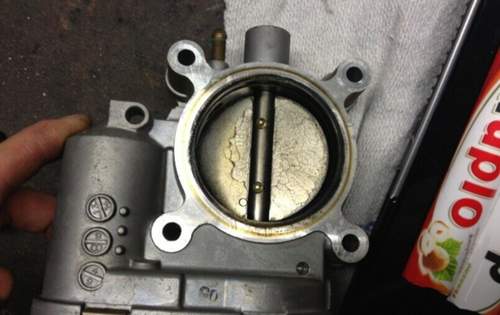

Habe letztes Wochenende das Ladeluftsystem zerlegt und auf Ölrückstände untersucht, war soweit alles in Ordnung. Die Drosselklappe war bisschen schwarz, konnte man gut reinigen. Danach kam denn der Hauptakt, den Ansaugkrümmer abschrauben und etwas zur Seite legen. Die Öffnung, wo die Teillastentlüftungsdüsen sotzen waren ziemlich verdreckt, das Rückschlagventil war echt voller Sud und der Schlauch dadrunter sah auch nicht besser aus... Da ging nix mehr durch :( Die Düsen saßen so verdammt fest, dass ich sie lieber drin gelassen habe. Mit nem 0,8er Schweißdrat und Bremsenreiniger konnte man sie gut frei bekommen. Den Rest habe ich dann gegen Neuteile ersetzt und alles wider zusammen geschraubt. Hat mit nem ganz entspannten Arbeitstempo ca. 5 Stunden gedauert. Seit1000km ist die Motorlampe nicht mehr gekommen :) :) :)
