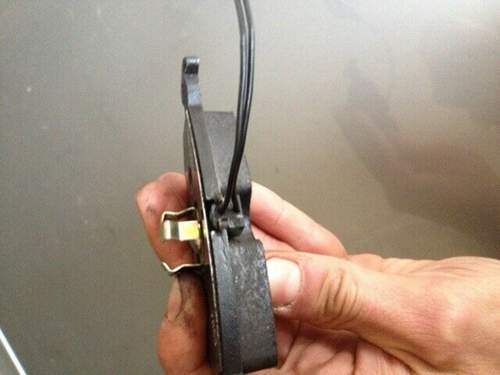

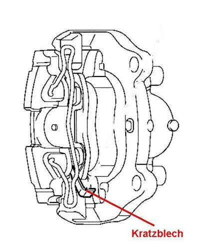

Wie sieht so ein Anzeiger aus, könnt ihr mir ein Bild zeigen?
Habe sowas noch nie gesehen.
Weil wie schon erwähnt, Schleifgeräusche sind beim Bremsen bereits zu hören.
Also da gibt generell zwei Systeme bei der Verschleißanzeige.
Das teurere hat einen Kontakt in den Bremsbelag eingearbeitet der ab einer mindestens Bremsbelagstärke dann Kontakt gibt und eine Kontrolleuchte oder Textmekdung auslöst. Dann ist am Bremsbelag sowas wie ein Kabel mit Stecker dran.
Die preiswertere Variante ist ein sogenanntes "Kratzblech" das in den Belag verbaut ist und ab einer mindest Belagstärke eben Kratzgeräusche bei der Bremsung an der Bremsscheibe verursacht .
Verschleißanzeige
Kratzblech
@Gummiwolf schrieb am 16. Juni 2015 um 21:49:38 Uhr:
Aber ansonsten wird es mir im Cockpit angezeigt, wenn die Bremsklötze oder Scheiben an der Verschleißgrenze sind mit einer Lampe?
Wenn, dann nur für die Bremsbeläge, die Scheiben werden nicht überwacht.
