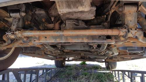

Jungs, könnt Ihr Euch die Bilder ansehen und mir sagen, ob das Gummilager um den Stabilisator herum so offen und locker sitzen muss?
Ich kenne das von meinem 3er Cabrio ganz anders. Die Stabi-Gummilager sind dort knackig, stramm und ganz "press" um die Stange herum. Beim 270 CDI habe ich den Eindruck, dass die Metallstange in der Öffnung ziemlich locker sitzt und Spiel hat. Soll das so sein? Falls nicht, kann ich die Gummis einfach wechseln?
Danke!

Das reist ab, mit und ohne Schlagschrauber.🙄
Ich stelle nachher mal ein Bild ein.
Da erübrigen sich dann die Fragen.
Wenn die Schraube lang genug drin war und gut gesalzen wurde, sieht es so aus.
Das Problem ist: eine nicht vergütete Schraube in einer blanken Bohrung... Fehler ab Werk.

Hallo, ich hab mir die Bilder angesehen. Meine Frage hat der Querlenker auch Gewinde oder nur die obere Spannzange.
Raimund
Wie oft noch diese Frage?
Nur die obere Klammer besitzt ein Gewinde.
Sorry.
Hab die Aufgabe gerade vor mir. Schraube lässt sich nicht lösen. Ein Schraubenkopf ist schon rund. Wollte jetzt eine 17 Mutter aufschweissen oder den Kopf abtrennen, die unter Klammer abnehmen und die schraube raustreiben. Ohne Hebebühne wollte idh mir das Ausbohren ersparen.
Aber vielen Dank für die Antwort.
Raimund
Wenn du den Kopf rundgedreht hast,
dann verwendest du schlechtes Werkzeug.
Normal reisst der Kopf gleich ab, wenn der Schaft fest ist.
Und anders wie rausbohren wird es nicht gehen,
da von oben kein Platz ist, die Kraft einzubringen.
Ausserdem geht das alles auf die Lager (Traggelenke)
Aber die kann man dan ja auch mal tauschen.
LG Ro
So nun hab ich die Arbeit erledigt. Sellten an so einen Sche... gearbeitet. Wie kann man so minderwertiges Material an der Stelle verbauen. Waren mit dem Querlenker verwachsen. Beide Schrauben unterm Auto liegend ausgebohrt. Kann man natürlich wenig Kraft aufbringen. Entsprechend hat es gedauert. Einge Bohrer geschrottet.

Welche Funktion hat die Schellen innen neben der Koppelstange?
Gruß Rask
20220824-120153
Das der Stabi nicht verrutscht.
LG Ro
IMuss da drunter auch eine Gummimuffe ?Oder Metall auf Metall.Bin bei der Planung für den Stabi vorne. Welchen Bohrer
hast du zum Ausbohren genutzt ?Weil ich ahne schlimmes.
Gruß Rask
Wenn die Schrauben ab sind, kannst du den Achsschenkel
abbauen und auf einer Standbohrmaschine rausbohren.
8,5 mm Bohrer, dann bleibt ein wenig von der Schraube stehen.
Der Rest kann man rausklopfen.
Sonst gibt es auch auf der Standbohrmaschine Ovallöcher.
Also Standbohrmaschine von Alzmetall oder vergleichbares.
Nix Baumarkt. Achsschenkel ausrichten, festpratzen, dann
wird das was.
Die Schellen sind direkt auf dem Stabi.
LG Ro
