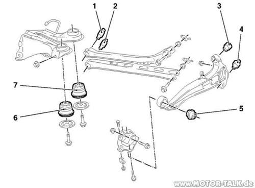

Hallo.
Im Anhang findest du ein Bild. Sag uns bitte, welche Teile (Nummern) du meinst. Mit dem Begriff Stabilager kann ich nicht viel anfangen.
Hinterachse-vectra-b-37976
die stabilager sind da aber nicht drauf. oder hab ich nicht richtig geguckt?

die stabilager sind nicht mit drauf, und sonst ist es nr 6 und 7
der Stabi ist die Querstange vor der Hinterachse da sind 2 Gummilager die regelmäßig ausschlagen. Sind bei mir schon 2 x von der Werkstatt gewechselt worden - jetzt will ich es halt alleine machen.

ich gaube zum Stabi ist genug geschrieben - ich hatte die Schelle nicht auf bekommen da vergammelt. Jetzt werde ich den Stabi komplett ausbauen und dann die Lager wechseln.
Jetzt benötige ich nur noch Hilfe zu den Achslagern. Brauche ich dafür Spezialwerkzeug oder gibt es da bestimmte Drehmomente mit denen angezogen werden muß? Bekomme ich die Lager einfach so aus den Buchsen?
MFG
Beschreibe genau, welche Lager du meinst oder setz ein Foto mit rein. Wenn es Längslenkerbuchsen sein sollten in der Suche stehen 1000000 Themen dazu und ich glaub keiner hat Lust schon wieder die Frage zu beantworten.
in dem bild von maxthomas2001 die position 6 und 7 meint er.
