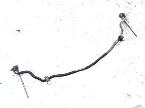

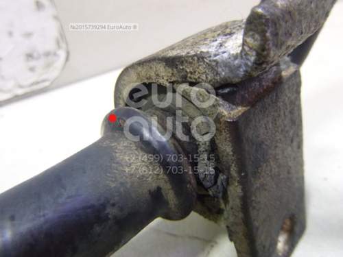

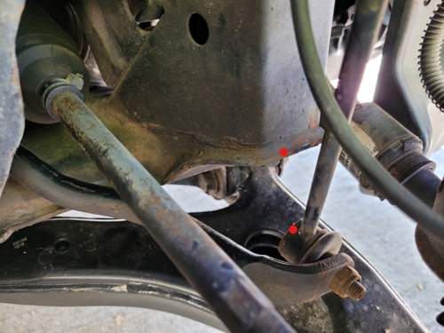

mein Elch hat ein kleines Problem und bevor ich mich da drauf stürze, wollte ich ein paar Infos sammeln. Meine Stabibuchsen sind durch und der Stabi ist, so wie es aussieht, nach links gewandert. Rechts, schlägt dadurch die Koppelstange gegen die Karosse, die rot markierten Bereiche auf Bild 1 berühren sich. Der Stabi, der hier verbaut ist, hat glaube ich, keine Begrenzungsringe wo die Buchsen anliegen wie auf Bild 2. Der Stabi auf Bild 3 und 4, sollte der sein, der bei meinen Elch verbaut ist.
Ich möchte den Stabi jetzt zentrieren, die markierten Bereiche auf Bild 5, wollte ich als Zentrierungspunkt nutzen. Links habe ich ca. 5,5cm und rechts 4cm. Ich möchte also links und rechts, den gleichen Abstand einstellen. Kann mir jemand bestätigen, ob mein Plan so korrekt ist oder gibt es da einen Richtwert bzw. einen anderen Meßpunkt?
Die nächste Frage wäre, wie weit kann ich die Achse absenken, ohne irgendwelche Leitungen abzureißen? Ich denke, 10 bis 15cm werde ich benötigen, um an die s... Stabibuchsen bzw. Schrauben heranzukommen. Sollte ich vorher einige Leitungen kappen oder Schrauben vom Lenkgetriebe lösen?

Ich würde an deiner Stelle keine Karosseriekante als Bezug nehmen. Mess von der Stabiaufnahme jeweils Miite Spurgelenk der Dreieckslenkers, die Radaufnahmen sind sicher symetrisch, ob es eine Karosseriekante unbedingt ist, wäre ich mitr nicht so sicher.
Ein Maß gibt es nicht , aber ich werde mal heute nachmessen und dir mein Maß hier noch reinschreiben. Aber ich denke das die Abstände rechts und links symetrisch sein sollten.
Danke Bernd-V40, werde es auf jeden Fall so ausmessen wie du es beschrieben hast. Ich werde sicherlich mehrere Meßpunkte nutzen, habe wirklich keine Lust, die ganze Arbeit mehrmals zu wiederholen. Ich komme ohne die Achse abzusenken, leider nicht an die Schrauben der Stabibuchsen heran.
ich hab es einmal hinbekommen es ohne Achsabsenkung zu machen, aber da gingen auch die Schrauben gut auf und ich war noch ein paar Jahre jünger und vielleicht auch gelenkiger.
Bei normalen Verhältnissen (wie sicher auch bei dir) wehren sich die Schrauben (das wundert uns nicht) und es ist auch eine Qual die Gummis in der Position einzubauen.
Von daher lasse ich die Achse ab, auch nicht gerade die schönste Arbeit, aber man muss es ja nicht jeden Tag machen, obwohl dann die Scharauben insbesiondere am Abgasrohr gangbar wären.
Und Achse absenken ist auch ohne Bühne machbar, Auffahrrampen und Wagenheber reichen, allerdings macht natürlich eine Bühne das Leben leichter. im Zweifel vielleicht in einer Mietwerkstatt oder so, dann halt mit Getriebheber die Achse runter lassen und auch wieder nach oben drücken
