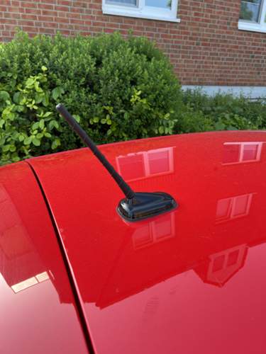

Hallo Gemeinde,
meine Frau hatt nun auch endlich Ihren Neuen :-)
Jetzt stellt Sie mir die Frage wie man die Dachantenne löst.
Ich ans Auto und angefangen zu Drehen und es tut sich nichts.
Hat da jemand ne Idee?

Hallo Havana!
Das Teil rührt sich nicht.
Habe aber wie gesagt keine große Kraft aufgewendet aus Angst etwas kaputt zu machen.
Werde das Ganze heute Abend noch einmal probieren und dann hier berichten.

da ist sicherlich so schraubenzement, schraubenkleber oder wie das zeug heißt drauf. ich würd es einfach wie du schon sagtest etwas doller versuchen. vom ding her muss man sie aber nur abdrehen, ganz normal. sogesehen kannst du da eigentlich nicht viel kaputt machen.

meine Stabantenne lies sich vor drei Monaten beim ersten Versuch ganz einfach abschrauben. nachdem ich dann in der Waschanlage war und sie wieder draufgeschraubt habe und ein wenig später es wieder für nötig erachtete mein Auto dort durch zujagen hatte ich auch eben dieses Problem: ich dreh und dreh und dreh jedoch lässt sie sicht nicht mehr demontieren. mir scheint es dass sich das Gewinde mitdreht.

fass die antenne beim abdrehen einfach ganz unten an, kräftig zudrücken und dann drehen. ich glaube, dass die antenne ansich oder zumindest der gummiteil davon nicht fest mit der schraube der antenne verbunden ist, sondern da durchdreht. die schraube im gewinde dreht bei mir nämlich kein bisschen durch... oder das gewinde selbst, da ist alles normal.
ok werde ich in der Mittagspause mal ausprobrieren. das kann natürlich sein dass nur der Gummimantel gedreht wird.

Es macht durchaus Sinn nach dem nutzen der Waschanlage zum einen das Gewindeteil der Stabantenne minimal mit Öl zu benetzen und zum anderen das Wasser aus dem Fuß zu saugen.
Einfach damit die beiden Gewinde nicht zusammenrosten. Dann geht das abschrauben beim nächsten mal auch etwas einfacher.

oder noch besser: Kupferpaste

So, mit etwas Gewalt habe ich die Antenne herausgeschraubt bekommen.
Nach anschließendem mehrmaligem Rein- und Rausschrauben, geht das nun auch viel leichter.

Das Gewinde solltest Du schmieren und vor Korrosion schützen. Ob Du dafür WD 40, einen Tropfen Motoröl, Kupferfett oder sonstige geeignete Cerealien verwendest, ist piepegal. 😉
Also der Trick 17 bei festsitzender Antenne lautet:
Lappen um die Antenne legen und dann mit der Wasserpumpenzange rausdrehen. Dann die Gewinde z.B. mit Kupferpaste einschmieren.
