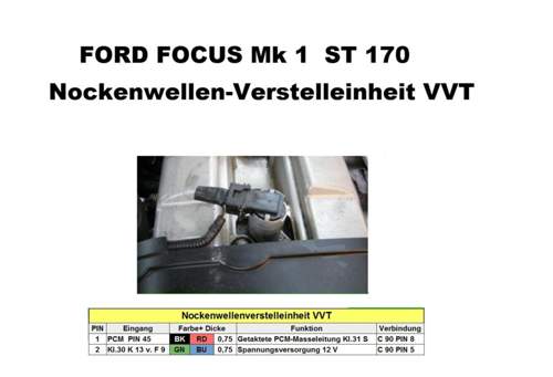

Dann mess erstmal den Spulenwiderstand vom Magnetventil.
Und die Versorgungsspannung.
Aber gegen MINUSPOL .
Also Stecker abziehen und rote Prüfleitung vom Multimeter in den Steckerkontakt auf Leitung GRÜN/BLAU .
Die schwarze MINUS-PRÜFLEITUNG an MINUSPOL.

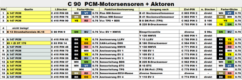

Die Taktung vom PCM kannst Du am besten am Motorkabelbaum -Stecker C 90 überprüfen.
Taktleitung liegt am PIN 8 Kabelfarbe SCHWARZ/ROT.
ST 170 Nockenwellenversteller
Pinbelegung c 90 st 170

Wenn Du einen Multimeter mit Frequenzmesser hast,kannst Du das Tastverhältnis messen,wenn die VVT vom PCM angesteuert wird.
Ab 85 % ist das Ventil vollgeöffnet.
Genaue Werte kann ich Dir noch raussuchen.
Der C90 ist GRAU und sitzt genau unter der Zündspule.
16-polig.
Falls nur einfacher Multimeter zur Verfügung,kannst Du auch die Ausgangsspannung an der Leitung SCHWARZ/ROT messen.
