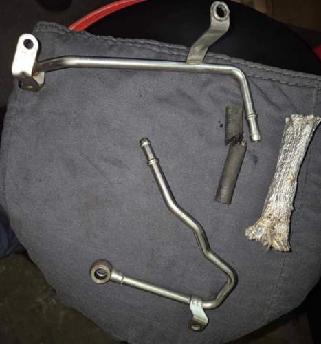

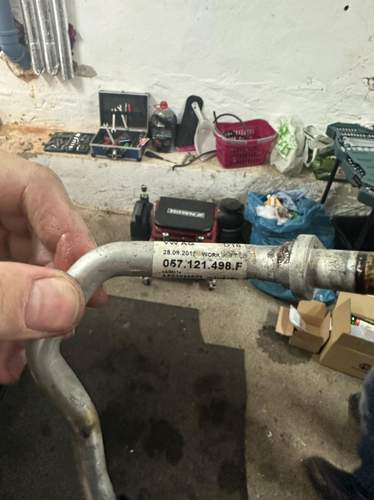

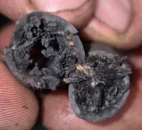

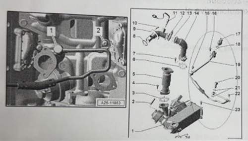

Das ist ein bekanntes und häufiges Problem!
Dafür gibt es einen TSB von Audi!
Der Abgasrücklaufdrucksensor (G691) liefert einen falschen Wert!
Dies liegt daran, dass die Druckleitung zum Sensor verstopft ist und/oder der Gummischlauch dieser Leitung einen Riss aufweist.

Die Überprüfung dieses Problems ist sehr einfach:
Lesen Sie den Wert des Sensors mit einem OBD-Tool ab.
Wenn dieser Wert beim Beschleunigen konstant bleibt oder sich kaum erhöht, liegt hier das Problem.

Ich habe das Problem zwischenzeitlich in einer Audi Werkstatt beheben lassen. Problem war dass der Sensor selbst schon undicht und damit verdreckt war, und damit nicht nur die Hohlschraube.
Jetzt läuft er aber wieder sauber.

Habe das jetzt alles gemacht .. dir ganze Leitung war zu .. habe durch gepustet mir viel bremsenreiniger durch gespült und und Sensor in Ultraschall rein gelegt .. Alles eingebaut und jetzt läuft er wieder normal kein ruckel bei beschleunigen.. Also macht das auch .. Bei der wasser leitung zum turbo muss neue o Ring rein . Habe einen aus oring Set genommen. Und turbo dichtung
Am besten zu 2 machen . Und wenn das auto lauwarm ist
Recht das o.ring
