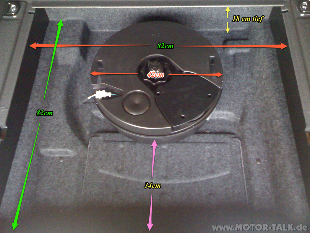

ich habe es mir jetzt mal angesehen, zum Umbau komme ich leider erst morgen 🙁.
Von der Sache her könnte es passen, wenn man es verkehrt herum reinlegt und den Subwoofer drüber legt. Ob das auch in der Praxis klappt, morgen wisst ihr mehr.... 🙂
Hallo SQ5-313,
in der Praxis müßte es dann so aussehen.
http://www.google.de/imgres?...
Hier ohne Notrad (Faltrad)
http://www.motor-talk.de/.../Attachment.html?attachmentId=655750
Manfred
Sehe ich das richtig, dass dann der Stauraum unter der Abdeckung komplett wegfällt. Der müsste ja von Audi mit in die Kofferraumberechnung einbezogen worden sein 😕

Ich kann mir nicht vorstellen, dass Audi zwei verschiedene Versionen des B&O-Subwoofers vorhält. Ist das oben auf den Bildern ein Not- oder ein Faltrad?
Hallo hoinzi,
es ist ein Faltrad das erst aufgepumt werden muß.
Manfred
