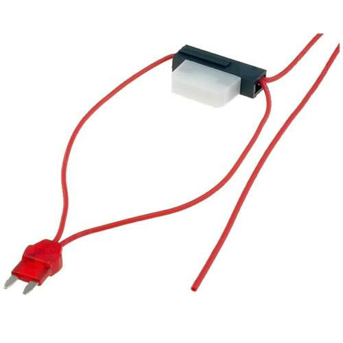

Der Sound mit der gezogenen Sicherung und damit deaktivierten Soundaktuator ist nochmal deutlich leiser und unaufdringlicher, gerade auch im Innenraum.
Ich habe jetzt mal einen OBD-Adapter samt App+Lizenz für Audi bestellt, mal sehen ob man damit beim Soundaktuator noch eine weitere Einstellung freischalten kann, also sowas wie "aus / still / deaktiviert/ etc.".
Sonst werde ich alternativ einen Verlängerung des Sicherungshalters samt Schalter besorgen und den Schalter in den Fussraum heraus führen.
Lt. Info der Profi´s hier im Forum kann man den Soundaktuator wohl via VCDS auf 0% codieren, man muss "nur" das entrsprechende Equipment haben oder einen Fachmann aufsuchen.
Allerdings ist der Sound dann dauerhaft aus, weshalb mir die Lösung mit einem Schalter aktuell eher zusagt.
Ich habe jetzt via Stromdieb und Schalter die Sicherung aus dem Sicherungskasten herausverlängert und kann nun via Schalter die Sound an oder aus schalten. :-)
Die original Sicherung steckt im Sicherungshalter des Stromdiebs, der Schalter klebt via mitgeliefertem Doppelklebeband links am "Dach" des Fussraums neben der Beleuchtung.
Materialkosten ca. € 16.00 (Amazon/eBay) und ein bisschen löten.

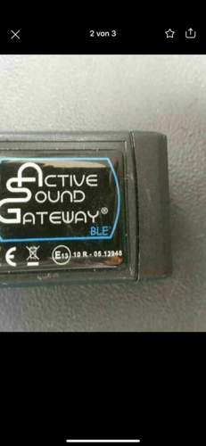

Kurze Frage, weiß jemand ob das Soundmodul mit der Beschreibung bzw. Artikelnr: 10R - 05 13948 bei dem SQ5 Sportback FY passt? Lg
@stifler300 schrieb am 10. September 2021 um 21:37:23 Uhr:
die alten Module passen nicht mehr auf die MLBevo Plattform und die neuen Module sind extrem teuer😰
Das verkauft jemand im eBay und ich wollte nachhaken ob dass für den neuen Sq5 Sportback passt, er ist sich unsicher, ich leider auch….
Das Thema zu solchen Modulen ist ja hier eher nicht präsent. Das war seinerzeit beim Vorgänger anders. Ich würde die Finger davon lassen. Das alte Modul musste damals über die Steuergeräte zwei Endtöpfe bzw. die dort verbauten Lautsprecher ansteuern. Ob beim jetzigen SQ5 nur ein oder auch wieder zwei Lautsprecher angesteuert werden, weiß ich nicht. Ich könnte mir aber vorstellen, dass da nur noch einer ist, denn es gibt ja auch nur noch einen Abgasstrang bzw. Ausgang am Ende.
Ja, dass ist richtig. Es gibt nur noch einen Lautsprecher. Trotzdem hätte ich gerne wie bei meinem alten 8R das Modul. Verbaut und Erfahrung hat wohl niemand beim aktuell SQ2021?!
