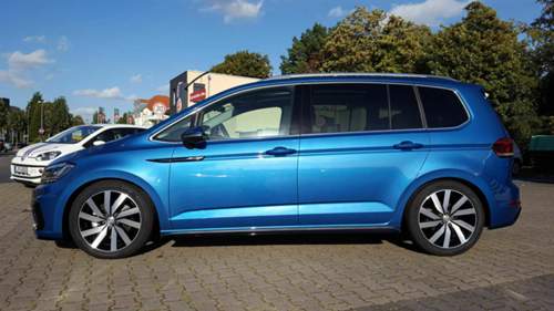

So habe meine H&R nun komplett verbaut. Vorne 8mm pro Seite und hinten 21mm pro Seite.
Wirkt sehr stimmig wie ich finde. Weder sind die Felgen zu weit draußen noch zu weit drinne.
Die Marseille wirken so auch endlich wie 18er, weil Sie nicht mehr in den riesigen Kästen versinken.
Mir reicht das so vollkommen 🙂

So erste Fotos von h&r bekommen.
Vorne 8mm hinten 15mm pro Seite und ca. 2cm tiefer
Sieht super aus!
Nur die Felgen....
Aber das ist ja bekanntlich Geschmacksache 😉
@ weblion
Also hast du insges. ca.35mm zur Serienhöhe ? (Dein Sp.fwk. =15mm + 20mm extra )?
Sieht etwas "keilig" aus , gefällt mir !
100% gerade ein Traum. Ja 35mm zur serie

Also kleines update.
Habe mal nachgemessen.
Der touran ist vorne wie hinten 3cm tiefer gekommen.
Vor Umbau rad Mitte zur kante 38.5 und nach Umbau 35.5
Steht exakt gerade wirkt auf Fotos manchmal so dass der hinten tiefer wirkt.
Räder stehen mit den Platten super im Kasten vor allem so muss nichts bearbeitet werden und er setzt voll beladen nicht auf

Wieviel mm haben deine Platten?
Wie oben geschrieben.
Vorne 8mm
Hinten 15mm pro Seite
Upps.. überlesen... Danke
So hier noch mal in sauber und näher ran wie der Wagen steht.
