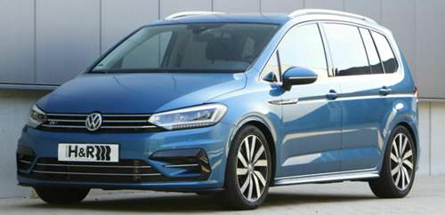

ich möchte meinem Touran noch ne Spurverbreiterung auf der Hinterachse verpassen. Allerdings habe ich noch nichts dergleichen für den neuen Touran gefunden. Weis jemand welcher Hersteller da was anbietet?
Vielen Dank.
So habe meine H&R nun komplett verbaut. Vorne 8mm pro Seite und hinten 21mm pro Seite.
Wirkt sehr stimmig wie ich finde. Weder sind die Felgen zu weit draußen noch zu weit drinne.
Die Marseille wirken so auch endlich wie 18er, weil Sie nicht mehr in den riesigen Kästen versinken.
Mir reicht das so vollkommen 🙂

Also, mein touran geht nächste Woche nach h&r und bekommt tieferlegung und spurplatten... Werde mich dann Montag in einer Woche melden mit Fotos und was machbar ist ohne die Karosserie zu bearbeiten
So erste Fotos von h&r bekommen.
Vorne 8mm hinten 15mm pro Seite und ca. 2cm tiefer
Sehr schön, gefällt mir! Danke für die Fotos.
Kostenfrei für die Bereitstellung meines Autos da die noch keinen touran mit sportfahrwerk hatten zum ausmessen. Ab jetzt kann man federn fürs Serien sportfahrwerk kaufen.
Deal war federn Distanzscheiben Vermessung Eintragung
