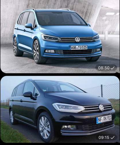

Hallo. Das ist Marseille 18” J7.0 ET52?
Mir scheint, dass die ET-Scheiben auf dem Foto kleiner sind, vielleicht ET44?
@Piston
Der Beitrag ist jetzt 7 Jahre her ;-)
@Puhbert schrieb am 30. Juni 2023 um 07:27:13 Uhr:
@Piston
Ich habe 17 Stockholms und sie sitzen ziemlich tief in den Bögen. Ich möchte 18 Marseille für den Sommer einsetzen. Auf dem Foto sehen sie gut aus, sind aber auch ET 52 und nur 0,5 Zoll breiter.
Außerdem sieht der Abstand geringer aus.
Beim blauen mit Marseille sind das doch Marketingbilder. Die stehen von der Einpresstiefe sehr ähnlich weit drinnen wie die 17 Zöller. Hier müsstest Du wohl Spurplatten verwenden, um auf dieses Ergebnis zu kommen.
Ja die Marketing Bilder sind immer Super. Dann stehen die Autos da und schauen aus als würden sie die Nordschleife in 7min. schafen. Und im Realen Leben sieht es dann anders aus
@Mercedes_Freak schrieb am 30. Juni 2023 um 09:45:49 Uhr:
Und kürzere Federn einbauen?
Das wird das sportfahrwerk sein.
