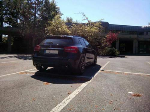

. . . vieleicht so etwas ?
Gla-1-1
Gla-2-1
Gla-3-1

Glückwunsch!
Danke für die Bilder...
Freut mich für Dich 🙂
@alfred.s schrieb am 7. Mai 2016 um 19:08:22 Uhr:
. . . vielleicht so etwas ?
Ja, sieht wirklich harmonisch und auf keinen Fall "prollig" aus... ich glaube, du hast mich damit auf eine Idee gebracht... auch wenn wir diesmal auf die obligatorische Tieferlegung bei der AMG-Line verzichtet - und uns ganz bewusst für das höhere Offraod-FW (das sind immerhin 4,5cm Unterschied im Vergleich zu deinem) entschieden haben... 😉
Vielen Dank für die Bilder!
Spurverbreiterungen v:30mm/h:40mm pro Achse. Sportfahrwerk AMG-Line (1,5cm tiefer) 19" Felgen mit TÜV.

Sieht ebenfalls super aus und edel.
Auch die Farbe, klasse !
So ein Panoramadach hätte ich mir noch gewünscht.
Aber man(n) kann nicht alles haben.
Beste Grüße
Wichtig ist, dass der Gesamteindruck stimmt. Der stimmt bei unseren beiden ;-)
Liegt natürlich immer im Auge des Betrachters.
Die Spurverbreiterungen lassen den Wagen wesentlich souveräner erscheinen.
