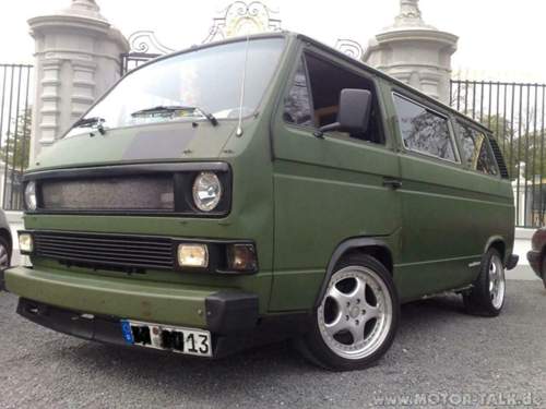

hast mal bilder von ???
Leider nicht sehr aussagekräftig, glaube ich..... Ich schau heut mal, ob ich bessere habe.
160420091393
ja schau mal nach bitte ;o) ... welche abmaße haben deine felgen und was für reifen hast drauf ???
8Jx17 mit 225er
Welche Felgen willst du denn darauf fahren? Welche ET habe deine Felgen denn??? Du musst schauen, dass du die ursprüngliche ET von ungefähr 20 einhältst, sonst wirds eng. Mein Tipp: Fahr zu nem Reifenhändler, der auch n TÜV an der Hand hat und frag ihn, was möglich ist. Habe ich auch so gemacht. Will demnächst vielleicht 50er Platten hinten fahren, nur der Aufwand ist halt nicht gerade gering. Im grunde hängts am TÜV Prüfer. Hinten ists nicht so schwer wie vorne, da vorne die Reifen eher rauskommen und du dann ja "eher jemanden verletzen könntest" (eigentlich Quatsch aber egal.)

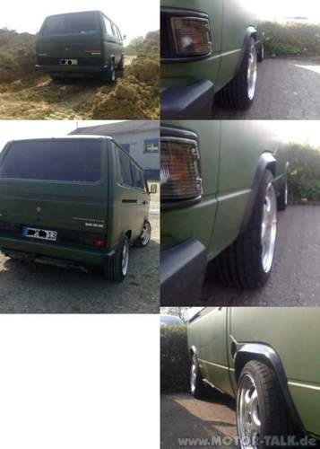

Hier, besser....
Spur
Mit 15er Platten denke ich ja, mit 20er Platten nur, wenn du vorne die Kotflügel was ziehst und nen ECHT NETTEN TÜVI hast. Hinten sollten bei dem netten TÜVI auch 20er im Grunde möglich sein. Aber die letzte Instanz ist leider der TÜV. Von der ET gehen die 15er klar. 20 ist sehr heikel...
hinten könnten sie noch ein wenig raus wa ;o) ... aber sonst gut ... gefällt mir ...
Ja, aber beim T3 ist irgendwie jede Eintragung mühselig. Ich will ja 50er Platten draufmachen..... Aber ich weiß nicht, ob das dem Material so gut tut...
