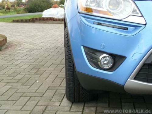

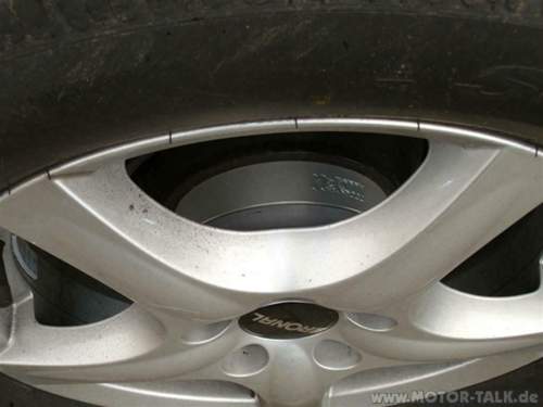

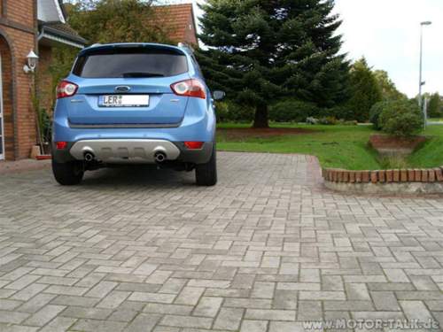

Bei mir sind es je Rad 30mm
Obendrein immer noch oder auch deswegen oder wie auch immer - ein perfektes Fahrverhalten🙂
Und ein paar Bilder .......................
Dsci1404-large
Dsci1403-large
Dsci1402-large
+2
[Danke für die FOTOS, welche FELGE hast du montiert sprich 7,5 x 17"?? und welche ET hat diese?
Aronal - 6,5Jx16 - ET50 - Typ:R42 - KBA45819
mit Pirelli Sottozero 235/60 - R16 Winterreifen😉
Bzgl. der Spurplatten:
Die Abnahme erfolgte bei der DEKRA ohne irgendwelche Probleme als Pauschalabnahme für Serienbereifung😁
