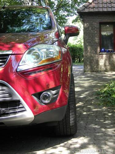

Wer hat sich schon Spurverbreiterungen auf seinem Kuga montiert?
Es gibt sie von 10 - 70 mm Breite.
Was bringts und wie sieht es aus. Bilder wären super anzusehen, wenn jemand welche ins Forum setzen kann.

Vielen Dank an alle. Ihr macht mir wieder Mut. Und-linse- es sind die serienmäßigen 17 Zöller 5 Speichen ET 52,5. Tatsache aber ist ,daß der Vorderreifenabschluß nach vorne hin im 50 Gradbereich bei meiner Serienbereifung schon grenzertig ist und bei 30mm Verbreiterung es zu gesetzlichen Schwierigkeiten kommen könnte.
Ich werde auf jeden Fall weiter machen und berichten.
Grüsse
War Heute bei einem verständnisvollen DEKRA Prüfer, der den absoluten Durchblick hatte. Ihr hattet Recht. Nicht der gesamte Reifen ,sondern nur die Lauffläche muß bedeckt sein. Er hat eine Pauschaleintragung gemacht, die für alle im Fahrzeugbrief eingetragenen Reifengrößen gilt. Er war mit dem optischen Ergebnis sehr zufrieden (60 mm H&R). Den kompletten Satz gibt es z.ZT. in der Bucht für unter 180€ (auto-trend). Das sind die, die ohne Namen angeboten werden.Für alle . die Interesse haben.😉
