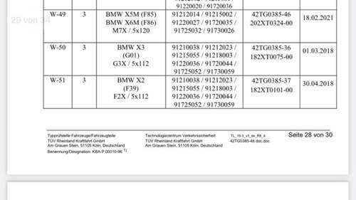

Habe mich mal durch die Gutachten der verschiedenen Hersteller "gekämpft".
Wenn ich das richtig sehe, dann ist ohne Umbauarbeiten bei 12 mm pro Rad Schluss. 20 mm Spurverbreiterung pro Rad werde ich mir dann wohl knicken müssen.

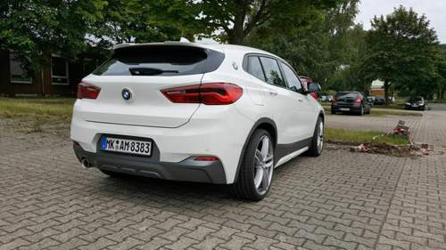

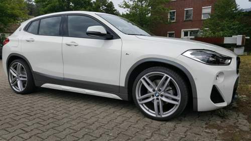

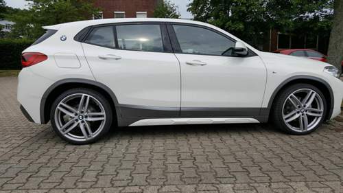

nachfolgend mal meine Spezifikation zum Vergleich / Anregung.
Ich fahre eine 8,5 x 20 Zoll Felge, ET52, Spurverbreiterung 13 mm je Seite (26 mm je Achse), Tieferlegung 20 mm und es ist absolut keine Änderung am Radhaus oder Karosserie erforderlich. TÜV Abnahme war problemlos.
Hab mal ein paar Fotos angehängt.
Scotty
20190718
20190718
20190718
