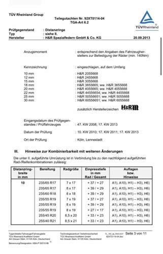

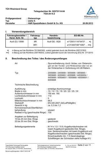

Wieso ist die Nummer 44556654 falsch? Im H&R Gutachten steht beim SQ5 8R bei 22mm pro Seite die Nummer 44556654 oder ww. 4455668. Das bedeutet das beide Nummer für den SQ5 frei gegeben sind oder irre ich mich jetzt und verstehe da was falsch?
Habe mir nämlich die 44556654 für meinen SQ5 geholt. Sind diese jetzt falsch??
Keiner der mir etwas dazu sagen kann?
Ich habe auf meinem Q5 8R die mit der 8 am Ende drauf. Die anderen sagen mir nichts.
Ich habe folgendes Gutachten und hier steht die Nummer bei 22mm mit 44556654 und 4455668. Bedeutet doch also das ich beide Varianten auf dem SQ5 fahren darf oder nicht?
Ec12dbc9-f739-48b3-9ebe-cde854ad025e
88d5d29f-8c7a-4005-9471-340b7de12bcd
Ja
Kann das eventuell sein, das die ...8 die silbern eloxierten sind und die ...4 die schwarzen Distanzscheiben sind?
Da du hier nicht richtig weiter kommst, würde ich einfach bei H&R anrufen und fragen.
@VadderMan schrieb am 8. September 2020 um 06:31:55 Uhr:
Nein die ...4 sind auch silber eloxiert.
