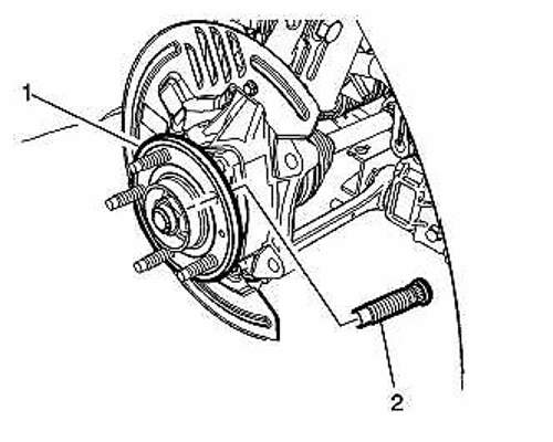

Dafür bräuchte ich noch die passenden Stehbolzen ... und ich bin am Überlegen wie ich das Ausdrückwerkzeug für die Stehbolzen "designen" kann, ohne dass am Ende die Bremse demontiert werden muss.
Unbenannt
@WingmanHL
Ohne Demontage der Bremse kommst Du nicht vernünftig an die Rückseite der Nabe. Und da musst Du spätestens beim Einpressen der neuen Bolzen ran.
Also laut Anleitung werden die neuen Bolzen nicht eingepresst, sondern eingezogen mittels flacher Mutter und alter Radmutter.
Habe natürlich schon gelesen, dass sich um das Gewinde der Bolzen gesorgt wird beim Einziehen. Aber weil die Radmuttern auch mit 140 Nm festgezogen werden, kann ich mir nicht vorstellen, dass man
A) man mit mehr als 140 Nm arbeiten muss
B) das Material davon einen Schaden nehmen wird
Unbenannt
Wenn die neuen eingezogen werden, kann es funktionieren.
Aber ich wette, dass der Bremssattel genau da positioniert ist, wo die freie Stelle hinter der Nabe ist.
Und die alten Bolzen solltest Du auf alle Fälle auspressen.
Die gehen natürlich auch mit mehr oder weniger unsanften Schlägen mit einem Meinungsverstärker (Hammer) raus, aber damit wird die Last auf dem Radlager zu groß.
Warum gehst du nicht zu deinem Reifendienst des Vertrauens?
Meiner hatte damals die Platten bestellt und gleich die stehbolzen eingepresst. Hast kein Stress. Und soviel kostet die Montage auch nicht.
