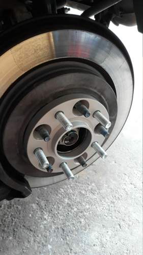

ich wollte heute einen Satz Spurplatten von Eibach (16 mm pro Seite, 32 mm pro Achse) verbauen, die Variante zum Verschrauben mit separaten Radmuttern. Felgen sind serienmäßig.
Der Anbau scheitert jetzt jedoch an den mitgelieferten Eibach Radmuttern M12x1.5x18.5 in SW17 KG60°, da diese zu weit herausschauen bzw. mit SW 17 zu breit sind bzw. die Gießtaschen der OEM Felgen zu schmal sind. Ich denke mal, ausschlaggebend sind die zu schmalen Gießtaschen. Auf jeden Fall stößt die Außenseite der Mutter an die Kante der Tasche, sodass die Felge nicht plan anliegen kann.
Wie bekomme ich das jetzt gelöst?
Das TÜV Gutachten sagt zur Befestigung: M12x1.5 mit mind. 6,5 Umdrehungen sind zu verwenden. Kein Wort zur Länge/Höhe der Radmuttern.
Könnte ich einfach M12x1.5x16.5 in SW17 verwenden? Wären jetzt 2 mm flacher, würde es aber nur von H&R geben. Auch hier gäbe es flachere bis M12x1.5x15. Oder ist da die Festigkeit wegen fehlender Gewindelänge nicht mehr gegeben?
https://www.radschrauben-shop.de/.../M12x15
20 mm Spurverbreiterung wird ohne Karosseriearbeiten nicht passen und an den mitgelieferten Radmuttern oder der Felge will ich nicht feilen.

Nein, ein fertiges Set über eBay gekauft, wo die entsprechenden Muttern dabei waren. Die Muttern passen in die Platten, nur die Felge eben dann nicht mehr auf die Platte. Habe ich im Eingangspost dann wohl etwas missverständlich formuliert.
_____________________
Ich habe mal ein Bild angehängt wie drei der fünf Gießtaschen ausschauen nach dem Montageversuch. Man sieht deutlich die "Ditscher". Hatte mittlerweile auch mal die Mutter drangehalten und die passt tatsächlich nur in die Tasche, wenn die lange Mutternseite des Sechskants parallel zur Gießtasche steht.
Ätzend.

Die Gießtaschen sind ja vorhanden. Daher bin ich davon ausgegangen, dass alles schon passen wird.
Und das Gutachten sagt eben nur:
Radschrauben-/muttern :
M12x1,5 bzw. M14x1,5; Festigkeitsklasse10.9;
Kegel- oder Kugelbund (teilweise mit losem Bund);
Schaftlängen siehe Anlage A, Auflagen A26) bis A26c)
Die Einschraublänge aller Radmuttern muss mind. 7,5 Umdrehungen
betragen. Die Original-Stehbolzen können um ca. 12 mm gekürzt werden.
Dies entspricht dem Bereich ohne Gewinde !
Die angeschraubten Distanzringe werden am Fahrzeug mit den vom Hersteller der
Distanzringe mitgelieferten Befestigungsmuttern befestigt. Die Serien-Räder
werden mit den Serien-Befestigungsmuttern befestigt.

Ich versuche jetzt nicht, das irgendwie mit Hängen und Würgen hinzubekommen. Ich mache mir da eben Gedanken und habe auf Erfahrungswerte gehofft. Ich telefoniere morgen mal mit Eibach inwieweit die ne Aussage treffen können zur Festigkeit von kürzeren Radmuttern. Wenn die mir eine Abfuhr erteilen, ist das mit den Platten vom Tisch.
Andere Felgen dürfte nichts werden, da es auf dem Markt nichts mit LK 5x115 in 9x18" mit TÜV Gutachten gibt.

Dafür müsste leider die gesamte Bremse mit Radnabe runter. Immer wieder erstaunlich wie konstruiert wird, weil an der Vorderachse gibt es beispielsweise eine Aussparung, wo sich die Bolzen ausdrücken ließen. An der Hinterachse leider Fehlanzeige. Wäre also die Ultima Ratio.
Habe jetzt einfach mal 20 mm Platten von H&R bestellt, nachdem mehrere meinten, dass sie die Größe ohne Probleme selbst mit Tieferlegung fahren. Zur Not gehen die von Eibach eben Retour.
So, eben kurz bei Eibach angerufen und der Mitarbeiter meinte, kürzere Radmuttern aus dem Fachhandel zu nehmen, wäre kein Problem. Sprich die von H&R.

Längere durchgehende Schrauben nützen bei Stehbolzen & Radmuttern leider nicht viel 😕🙄
@Cokefreak: Genau. Das ist das System. Auf dem Bild haben die Bolzen noch die Ursprungslänge, aktuell sind sie eben bis zum Gewindebeginn gekürzt.
