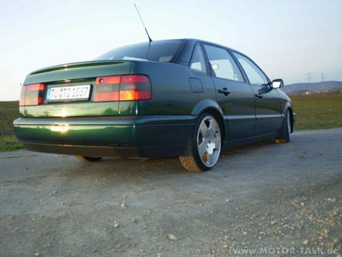

Schau dir mein Foto an, das sind 7,5x17 ET35 zwar mit 185/35/17 aber 15 platten pro achse hatten bei mir locker Platz gehabt!
Und meiner ist um einiges tiefer als 40/40 dank Gewinde 😉
25 pro achse wären glaub schon etwas zu arg, da musst dann aufjedenfall umlegen!
Miss einfach von deinem Felgenrand nochmal 1,5cm dazu und schon weisst du wo deine Felgen/Reifen nacher stehen 😉
P3170023
