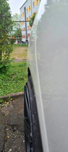

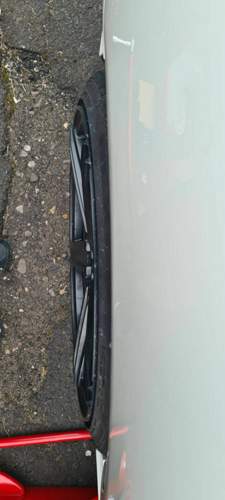

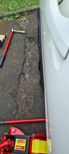

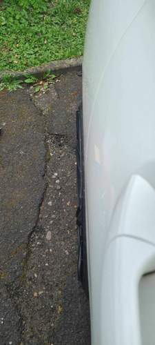

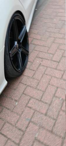

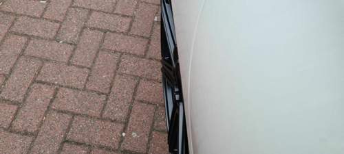

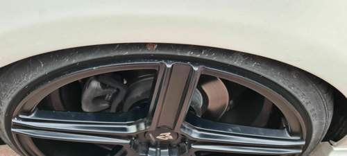

Sooo....die Schrauben sind angekommen unfassbar wie schnell Amazon bzw DHL ist.

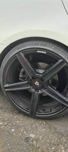

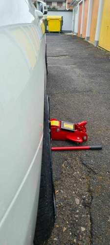

Hier Bilder mit 12mm pro Seite. Ich glaube das wird auch nicht gehen.
Werde jetzt noch die 10mm Pro Seite einbauen und hier hochladen.
Danach würde ich gerne eure Meinung hören. Ich weiss das ich es eintragen muss.....hab nur keine lust doppelt hinzufahren.
So und hier zum Abschluss die Bilder mit 10mm pro Seite.
+2
Also kurzes Fazit im eingefedertem Zustand berührt die felge hinten nichts man kann locker noch die Finger reinstecken bei 12er denke ich geht such noch, nur der Radauf ist nicht bedeckt. 20mm geht gar nicht unmöglich.
Also:
10mm pro Rad (locker beim einfordern und auch Radabdeckung genau im bereich)
12mm pro Rad (locker im einfederungsbereich aber Radauf minimal drüber)
20mm pro Rad (einfach unmöglich)
8,5x19 et45
225x35xR19
Sorry für Spam....

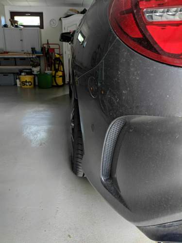

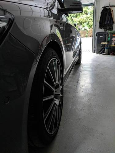

Hallo Freunde!
Hätte mal ne kurze Langzeiterfahrungsfrage an alle die bereits schon länger mit Spurverbreiterungen unterwegs sind.
Habe Original MB Räder mit 7,5x18 ET52 mit 225/40-18.
Aktuell ohne schaut’s optisch eher nicht so prickelnd aus. Aber! Dafür sind die Laufflächen schön im Radkasten versteckt und es gibt keine Steinschläge an den Kotflügeln.
Habt ihr hier negative Erfahrung gemacht dann mit den Spurplatten? Gibts dadurch schon mehr rostende Steinschläge?
Hatte das Problem mit meinem Audi. Rostende Steinschläge weil die Laufflächen weiter draußen waren.
Wie schaut das beim X117 mit Original Räder und Spurplatten (12mm VA / 20mm HA) aus?
Danke.
Hab identische Räder auf meinem 250 Sport und fahre 12mm VA / 20mm HA seit ca. 18 Monaten ohne Probleme
Danke für die Info. Und müssen die Radbolzen ausgetauscht werden auf längere? Oder haben die Distanzscheiben eigene Gewinde für die Originalbolzen?

Fahre seit Jahren Platten auf cla und a Klasse. Keine Probleme.
@Der_Skorpion schrieb am 22. August 2021 um 19:40:48 Uhr:
Ja, Randbolzen waren bei mir im Paket (H&R) dabei
